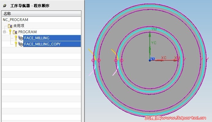

如图,平面铣的时候只选了外面那个圆环面,可是出来的刀路却把整个顶面都加工了,而不是只走圆环面。是不是我的软件有问题呢?

定义面边界时,不要忽略孔。或者用第一个区域面铣。

哦,原来这样,不要忽略孔可以做出来,但一次只能做一个面,所以要分两个操作来做,如果两个面都选中,就还是整个顶部都加工。

区域面铣做不出来啊,选大环时,整个顶部都加工,选小环时加工小环里面整个。
发表于 2012-1-5 08:08:55 | 显示全部楼层 来自: 中国山东潍坊
UG的加工,不要拘泥于设定的平面铣加工平面,型腔铣加工型腔,你的要求应该可以用型腔铣,仅加工底面实现吧,好久不用UG了
