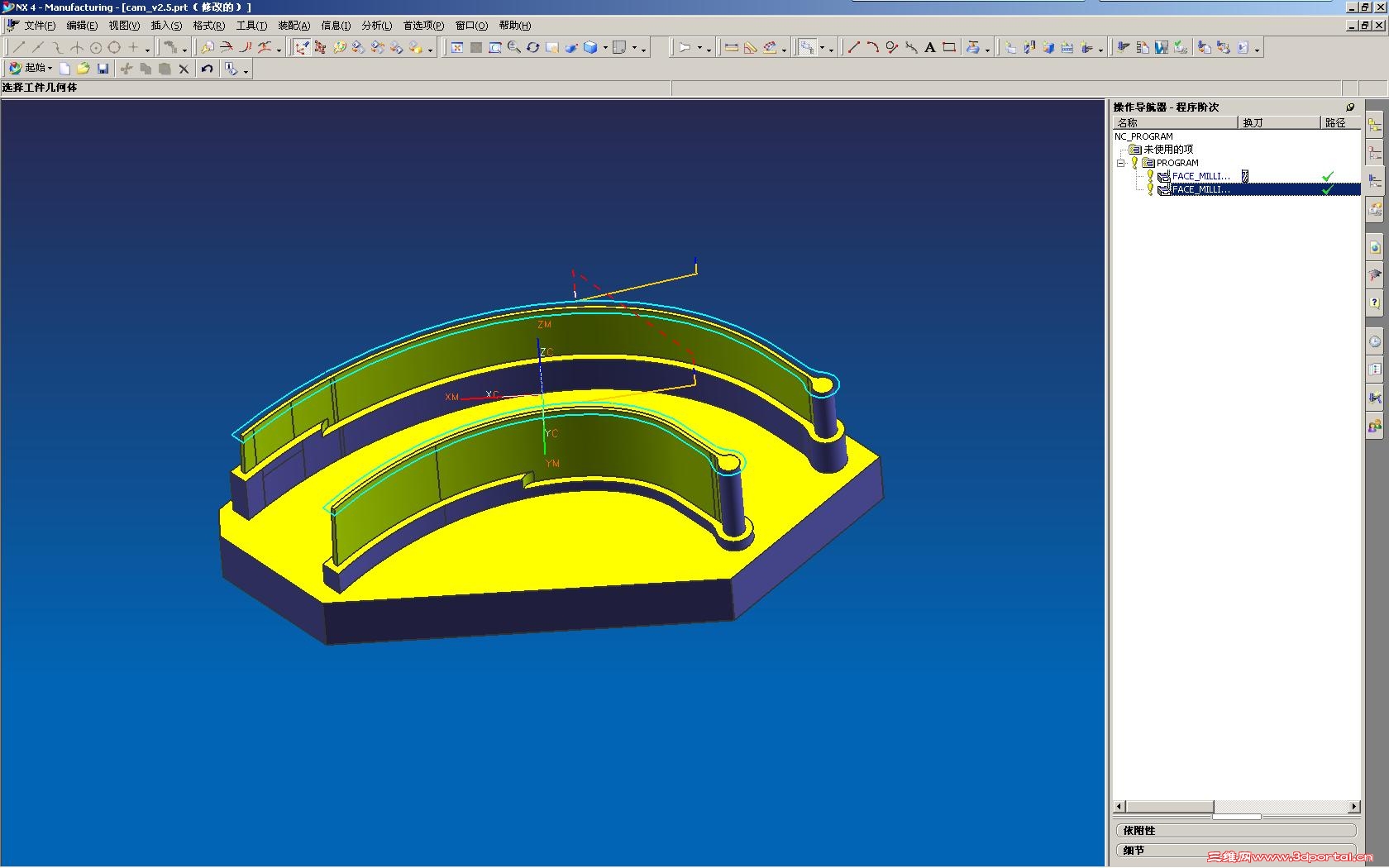

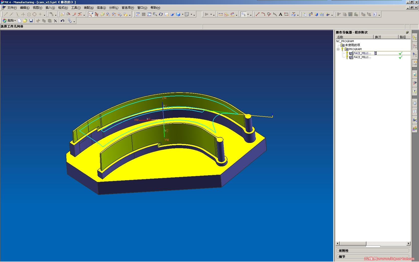

[求助] 平面铣 晕头转向 抓狂
发表于 2012-1-2 21:47:33 | 显示全部楼层 |阅读模式 来自: 中国广东中山
本帖最后由 zhangguangqiang 于 2012-1-2 21:50 编辑 ; x9 w1 g* W( Z9 k$ _. k' f
( h" }) O5 Z$ i0 l# B! ^同是FACE_MILLING(平面铣),同是选择两个顶面,也完全一样的参数,为什么得出的刀路不一样呢?正确的一个是加工两个顶面,而另一个却在两个顶面之间空的地方瞎跑。是不是软件有问题呢?

发表于 2012-1-2 22:26:11 | 显示全部楼层 来自: 中国江苏苏州
材料侧选择出了问题。
发表于 2012-1-3 11:23:40 | 显示全部楼层 来自: 中国山东潍坊
不是共用一个几何父节点组,怎么会一样?
发表于 2012-1-3 12:27:33 | 显示全部楼层 来自: 中国安徽宿州
把第一个文件方法里的水平6改为3就是你想要的了
 楼主| 发表于 2012-1-3 20:44:58 | 显示全部楼层 来自: 中国广东中山
4# guhongqing ) h  b6 X9 u( Y5 C% c7 Z' \/ G6 O
) u% F" T: D3 \. o+ i% M正解,谢谢指点。
 楼主| 发表于 2012-1-3 21:40:51 | 显示全部楼层 来自: 中国广东中山
2# chenyanzhou 1 Q4 k' M( O+ j4 p  B% |4 j9 e- k
平面铣里面没有材料侧这个选项。
