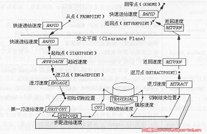

[求助] NX8的进给都表示那一段的速度 求解
发表于 2012-1-3 08:27:30 | 显示全部楼层 |阅读模式 来自: 中国吉林辽源
N8的版本 中 各个进给都表示那一段的速度啊   / z) d  h; ~& b1 A  e

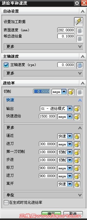

发表于 2012-1-5 08:03:48 | 显示全部楼层 来自: 中国北京
注意有的是切削百分比
