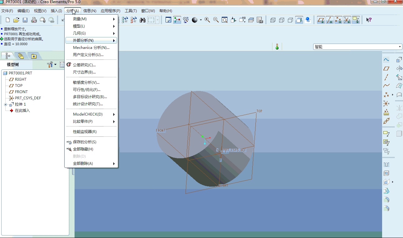

我先前画了一个零件,可是我想加入另一个组装件中,装配时才发现,原来的零件图用的模板是inch,后面画的组装图是mm的。
3 C$ t' p& q) U7 `8 G* n结果原来的零件看起来非常大。- ?+ J) I  }  G: j" f: z: o+ F
请教各位:如何能将原来的零件由inch改为mm?

发表于 2012-1-3 11:38:17 | 显示全部楼层 来自: 中国江苏南京
请看收下视频:

 楼主| 发表于 2012-1-4 17:23:38 | 显示全部楼层 来自: 中国重庆
非常感谢,明白了。
