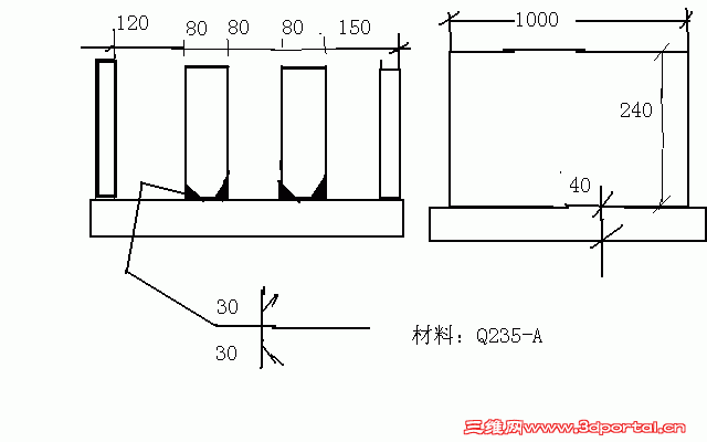

请教各位:# F# t+ Z, S% l: k0 ~
       如下图,能实施焊接吗?什么焊接,手工电弧焊还是其他?4 ?7 \5 J- d" d0 d* g' m

SMAW就可以焊接,因为不要求全焊透,所以焊接要求不是很高。

抱歉,楼上的.我忘了注明焊缝等级.
5 Q: T! R% q( `  W) T* K4 o- t  l焊缝等级为B级.

根据ISO 5817,B级是最高级。焊接位置这么不方便,焊缝要求这么高,坡口填充还要考虑焊接变形等。是个问题。

慢施焊也不行吗?那么改为填角焊缝,焊缝质量等级能达到B级吗?

你这样开坡口,这么窄的距离,容易咬边啊。

角焊缝可以采用平焊位置,这样的焊缝外观更好看一些。

那么角焊缝等级能达到BK级吗?

焊缝外观应该可以。为什么要设计成这样?建议断续焊,减小焊接变形。

谢谢您.: e: u+ Z' f0 a$ Z; K
因为特殊情况不能断续焊接,只要能焊,慢点好了.

首先说明这种设计是不合理的,间距太小;如果要做的话,可以先装配中间的厚板一个(两端固定避免变形),焊接完成后再装另外一块厚板,但是可能不能设计为双面坡口,因为另外一面距离太小,焊条根本无法达到坡口内,单面坡口的话,一边深度为60,另外一边填角焊,不过需防止腹板垂直度的变化太大。

因为空间所限制着能这样,1000mm的两头也有厚度40mm的板封闭.做个专用焊枪用埋弧自动焊可以两块厚板两边都开坡口吗?

单面坡口,变形严重。
