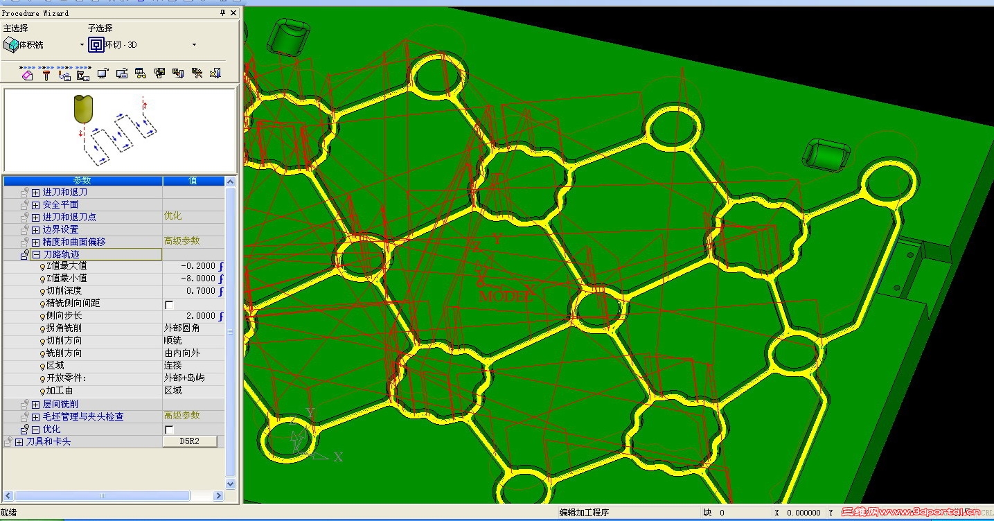

本帖最后由 wcaon 于 2012-1-4 07:57 编辑 : g; ~" k6 R4 Z1 o8 g0 t, t! t! T
& b3 y/ h5 S! l: N我选了所有的面但是有两个凸台还是切进去了,它认为那里没有' h; H* n% p$ a: F) O7 N  D
如图一:7 w, f1 a: E# T9 J
着色的:
, G( Q* k1 L: d* {, ` 0002.jpg
- U- D3 w0 p6 Z# L, L8 C文件在下面:
( @8 q$ r. i# d, ?' I, Y望各位兄弟姐妹帮我看看,在此十分感谢!

1.这种形象类型的编程 如果加工面积较大 刀具较小 槽多且窄 最好是分块编程  一部分 一部分的 编程 3 P5 Q; N( O; `
2.出现过切最好是添加毛坯 粗加工与精加工过程都参考毛坯 防止过切
2 _+ G- A1 K8 d( X3.做好加工边界的划分 良好的加工编程边界可以减少编程时间 提高刀具轨迹质量!
 楼主| 发表于 2012-1-4 08:51:34 | 显示全部楼层 来自: 中国湖北十堰
非常谢谢解答。不过我是搞不懂软件为什么会认为那里没有东西
$ o8 j) R) g5 t' U' H+ F不过用毛胚环切就不会出现此问题,但是计算时间很长- W% I% P# ~- Z1 c
我用UG算过一次大概只需要一半的时间。
发表于 2012-1-5 12:24:27 | 显示全部楼层 来自: 中国浙江宁波
有些复杂的图形最好先修复下实体,,,
" z" Q+ u0 d* F( \
" M. Q! J. j4 T# M8 s检测下哪里有破面及时修改,,,之后再出程序,,

 楼主| 发表于 2012-1-6 09:31:21 | 显示全部楼层 来自: 中国湖北十堰
尝试了以上方法还是没有用啊
2 M! m1 v' w, r5 z会切进去9 m+ L# ~: F! m; B+ n% T0 t
搞不懂为什么
# V0 p' b" E* W" c  p很不安全啊,很有点不敢用了

 楼主| 发表于 2012-1-12 21:19:00 | 显示全部楼层 来自: 中国湖北十堰
经几天反复测试得出应是刀具原因+ ^% l7 y- B/ y! n% W6 P
如果刀具设为D5R2即会出现过切
3 I0 N: L! @1 Z如果D5R1则不会
