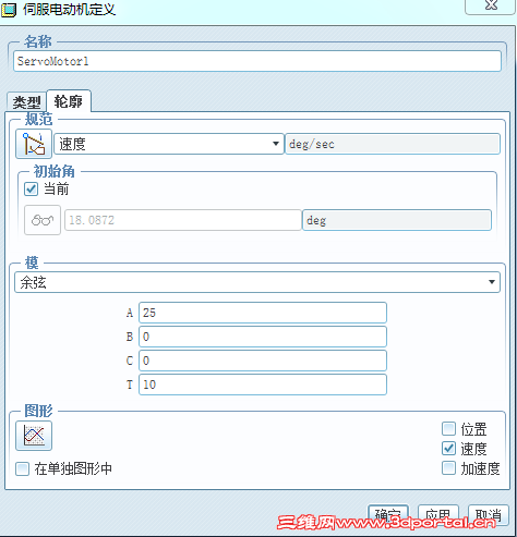

在机构里  伺服电机是不是都是圆周运动  我想做单摆运动 怎么设置
发表于 2012-1-3 17:05:30 | 显示全部楼层 来自: 中国广东珠海
設置單向就可以的呀 ! 仔細看裡面的說明選項.
发表于 2012-1-3 19:52:09 | 显示全部楼层 来自: 中国广东东莞
如图设置即可

 楼主| 发表于 2012-1-4 13:32:57 | 显示全部楼层 来自: 中国浙江宁波
2# serene_cao
0 A+ x6 ~( f, H6 z6 S' g6 H% p" h在那里设置啊
发表于 2012-1-5 09:25:56 | 显示全部楼层 来自: 中国浙江宁波
3楼正解,图形并茂
