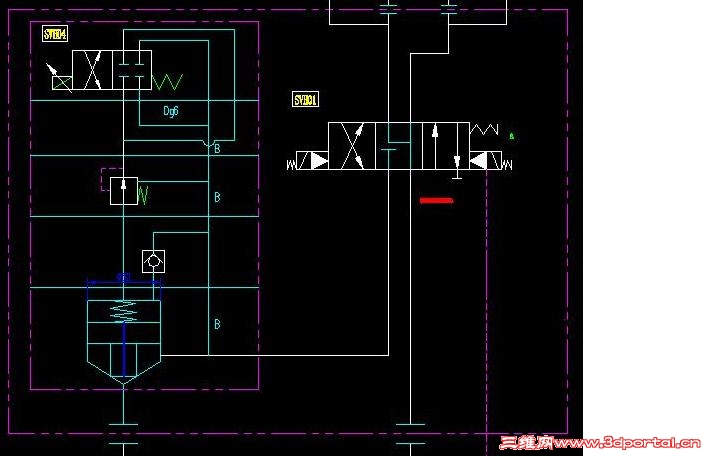

如图,只截取了P腔进换向阀之前通过一个插装阀组件,有高手能给解释解释插装阀组件起什么作用,作减压阀用吗?
6 A2 ~0 A3 R, c最好能说说当中的小减压阀和单向阀分别起什么作用。

, e0 @. A9 |* T* @; j这个应是“带时间延迟阀”。你看力士乐的DBW板式电磁溢流阀“S”选型就有这个东西。用来延迟开启(加压时是常闭)避免回油管路中的压力峰值及卸压冲击。如你图纸,如果是减压阀泄压口是不能和压力管路连接,否则减压阀弹簧受压力不起减压作用。这个回油既然用比例换向阀,还要“带时间延迟阀”做什么呢?可具体了解一下你们的工艺。
6 ?- M8 T) C% C$ R. s    单向阀的控制油,使插件相当于一个单向阀使用,比例阀控制单向阀缓慢打开但不能控制插件的输出流量

有点明白了,插装阀的打开是不是阀芯上腔与B腔连通就可以了?正如你所说,有了比例阀,那还要切换时间延迟干什么?希望有高人解答
 楼主| 发表于 2012-1-4 21:32:44 | 显示全部楼层 来自: 中国山东日照
简单说一下工艺:此图为轧钢棒材厂加热炉步进梁两个升降油缸的原理图,没什么特别的工艺,只是油缸比较大,负载就是步进梁始终使油缸无杆腔受力,各靠一个平衡阀下放。8 v8 I! @. r$ j3 f7 _4 T4 `) V9 s

逻辑阀通径很大,比例阀前的是压力补偿阀保证比例阀进出口压差一致从而使逻辑阀平缓打开?

加热炉提升缸不会这样做吧
* J8 X7 p+ [& u1 [! f( K7 g- Z
" y; p) H/ W$ ~1 ~9 R76的管子,这么大3 J2 y7 |0 E! [# e/ j2 Z
旁边的是电磁换向阀吧' Z- G; i  m5 }4 G( b5 l5 ^9 B, N
( Q+ I0 v* ?1 L- `2 J% @提升缸是要用到补偿器及比例阀
发表于 2012-1-6 12:13:01 | 显示全部楼层 来自: 中国广东深圳
现在想想这个插件和比例阀组合,觉得还是有作节流阀的作用。当插件出口是没有负载时,比例阀动作时首先是插件上腔的油排出,然后插装阀打开一点,跟着插装阀芯补充至控制腔的油和比例阀门排出的油流量是相等的。插装阀输出较小的流量。单向阀作用似是反馈压差,但要出口压力达到控制腔的压力时才能返馈。$ e% q# N) N0 c! s
