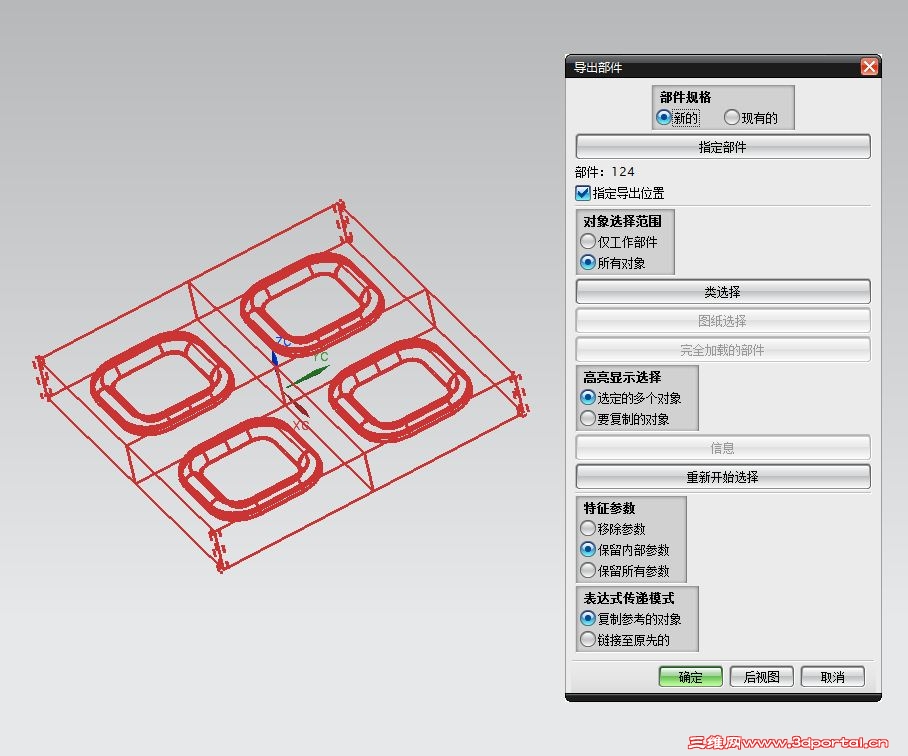

发表于 2012-1-4 12:22:22 | 显示全部楼层 来自: 中国山东济南
4# balang_b 0 u: N; F8 H9 F5 ~  i% L

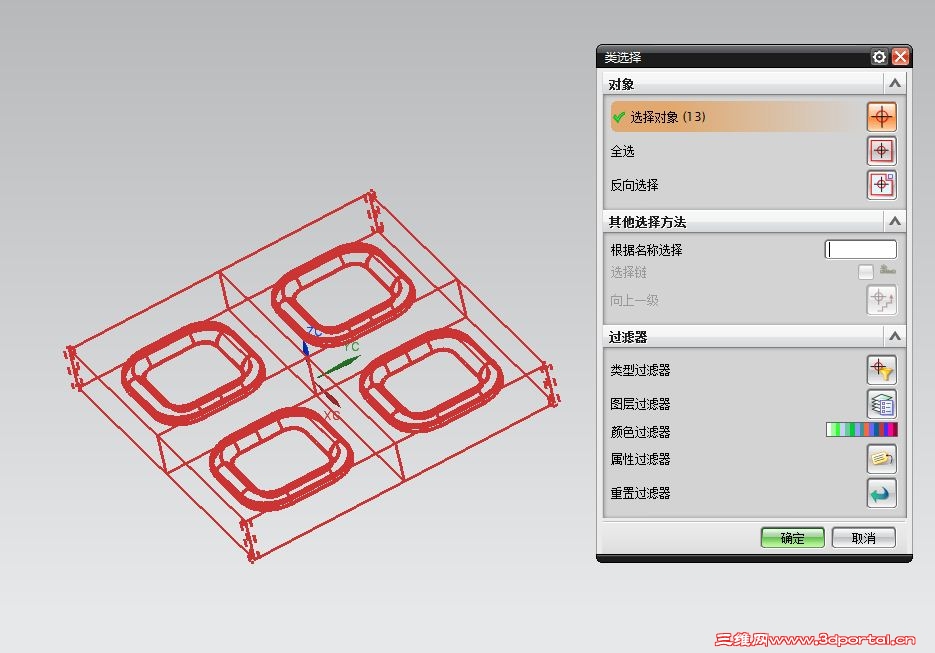

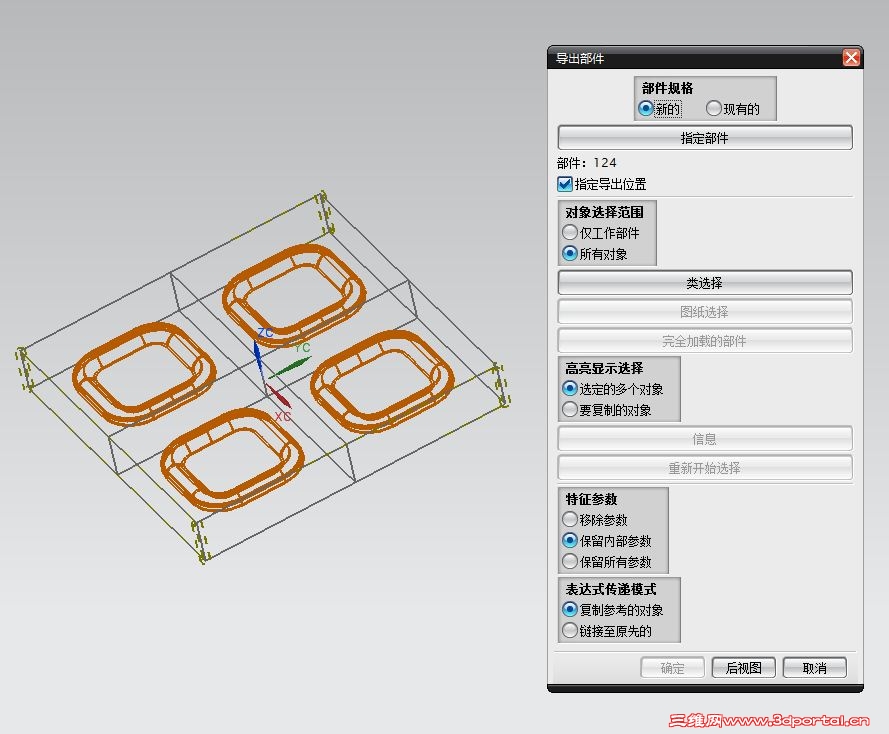

可能你没有设定好对话框参数,1、如图1所示,要指定导出文件的位置及文件名,在选择对象范围上要选“所有对象”,否则非工作对象就选不上了,这点很重要;2、选择要导出的对象,如要全都出,框选可也,如图2;3、选完后就可以执行导出任务了。
