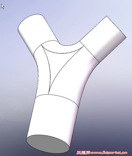

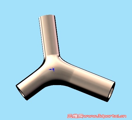

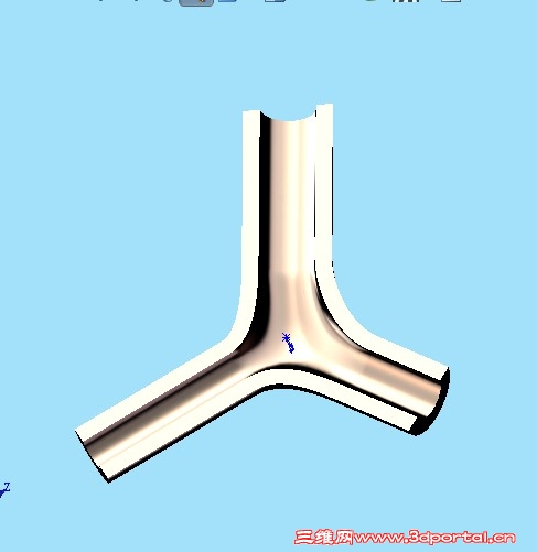

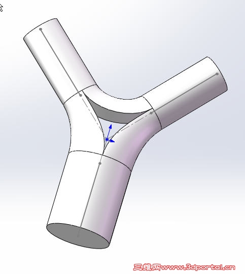

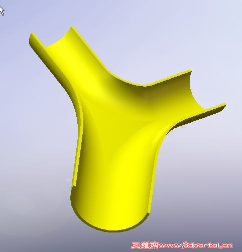

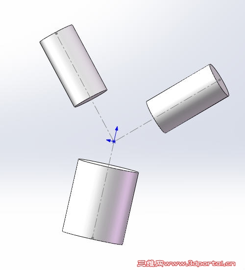

[讨论] 三通实体造型方法探讨
发表于 2012-1-4 10:27:18 | 显示全部楼层 |阅读模式 来自: 中国河北廊坊
Snap1.jpg 1 k, _  f; _, z; P  v
1.拉伸三个圆柱体,并进行分割
# O6 Y; c0 B6 C& J Snap2.jpg 8 K& R% S8 z, a, b9 d. G
2.分别放样+ _# |2 ?: D( ~
4 O; h& Y+ p% u& b( n8 G( z3.实体填充    大家还有别的好方法吗?
