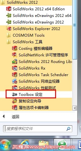

发表于 2012-1-5 11:19:15 | 显示全部楼层 来自: 中国浙江金华
从“开始”里能不能进?, w4 @& W5 G0 Y  S9 J4 C
 楼主| 发表于 2012-1-7 12:39:41 | 显示全部楼层 来自: 中国湖北武汉
从“开始”里能不能进?
! n4 G  Q" X! L5 X$ X2 S. n6 g1991276' u3 o( i: ?: F1 s
ffda 发表于 2012-1-5 11:19 http://www.3dportal.cn/discuz/images/common/back.gif
! m& A+ |" [* D2 g! H( l非常感谢,现在问题已经解决了。我把别人的SWBrowser.mdb文件考过来,重新解压了 各个国家的标准件,发现可以连接上了。
