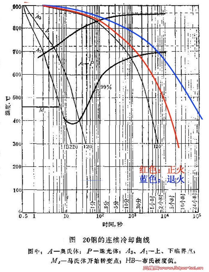

" o4 ]) k- {" ~" P' X* |5 F' j材质证明书注明正火状态交货的20g钢板,厚度130mm,经金相检验呈完全退火组织,这样的状态是否正常?什么情况造成完全退火?
发表于 2012-1-10 20:51:00 | 显示全部楼层 来自: 中国江苏无锡
厚度130mm,所以其空冷正火就和完全退火组织差不多了,见附图。# c" _4 D' q. d/ U1 k- Q& ~4 |
tdragonfu + 2 技术讨论
发表于 2012-1-11 08:59:49 | 显示全部楼层 来自: 中国北京
正火要求快速冷却。可能制造厂的冷却速度过慢。
发表于 2012-2-20 14:46:39 | 显示全部楼层 来自: 中国上海
20g是低碳钢,正火组织和退火组织的差别不大,都大量的块状铁素体+少量珠光体。金相观察不大容易看出来。硬度检查就会有大一点的差别。其实退火比正火还麻烦点,不大会用退火去顶替正火。
