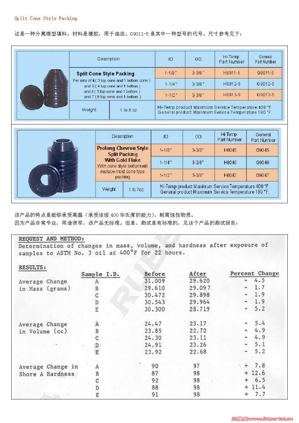

这是一种分离锥型填料,材料是橡胶,一般用于用于油田。G9011-5是其中一种型号的代号。尺寸参考见下图。1 N5 s4 ]) h! A5 H) z/ [, u
该产品的特点是能够承受高温(承受连续400华氏度的能力),耐腐蚀性物质。! [% e$ Y) v. U- e
因为产品非常专业,用途很窄,该产品无标准。但是,企业标准应该是有的,但不会公开的。测试方法也是有标准的,见这个产品的测试报告,也见下图。4 ^0 w# h( ]' H2 l5 |8 v
8 v9 p/ D7 U4 N0 x: ]: ?# w 1.jpg 7 f% T: c5 T$ @8 F
