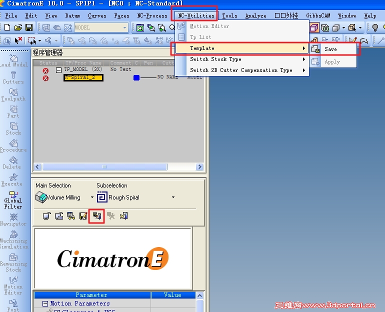

; A' j) Z: {$ M: P# t类似于IT版本中的 save tp  和undo changes知道的朋友说说,. }9 S* W4 G, ]5 O* F. u# c1 H

发表于 2012-1-4 17:02:29 | 显示全部楼层 来自: 中国浙江绍兴
本帖最后由 密密麻麻 于 2012-1-4 17:07 编辑 7 }. ^- V8 S( ]) U6 `4 q& P
. n1 Y3 Y( g/ M! u
看图片:1 ^2 V7 x4 o3 Y5 r! S
2 K9 O8 V( m4 N- P) c" A工序保存可以用模版  |; `4 g2 A7 _, v/ l9 |

发表于 2012-1-4 17:49:35 | 显示全部楼层 来自: 中国台湾
之前從it轉到e3的時候 也是很不習慣少了nc的undo% ~6 j& ]* G, D# l9 c" D) l
但其實也就是換個方法罷了 要做一些不確定的變更 就複製一個程序來做3 m; X1 r( \6 a" R
或存檔 不合意就重讀
