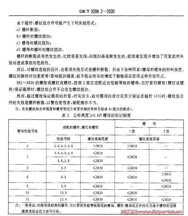

螺母是嵌件螺母,性能等级8.8,请问,与之配合的螺栓性能等级多少比较合适呢?

发表于 2012-1-6 09:01:17 | 显示全部楼层 来自: 中国上海
3# asdolmlm & Q( [- d: r/ ?
/ x( ^; m( V% K1 m1 M1 N, Q, B- J1  GB/T 3098.2-2000《紧固件机械性能 螺母 粗牙螺纹》中有有关螺纹组合强度选择的说明,尤其是附录A很详细,我个人认为是有道理的。2 A2 W4 @& B& v8 O
* {, M- i0 k$ n, |0 M: k5 s, ~; o7 G2 楼主提到的是嵌件螺母,这种螺母嵌入机体中,如果螺纹损坏,则报废的是一个很大的零件,所以必须提高嵌件螺母的强度。现在螺母强度已确定,则只能降低螺栓强度,即使有损坏,也应牺牲螺栓而保护螺母及螺母所在的机体。

 楼主| 发表于 2012-2-1 10:22:52 | 显示全部楼层 来自: 中国上海
通过大家的分析,我个人认为还是螺栓等级低些较好,换个螺栓简单些,若换个嵌件螺母则比较麻烦!
