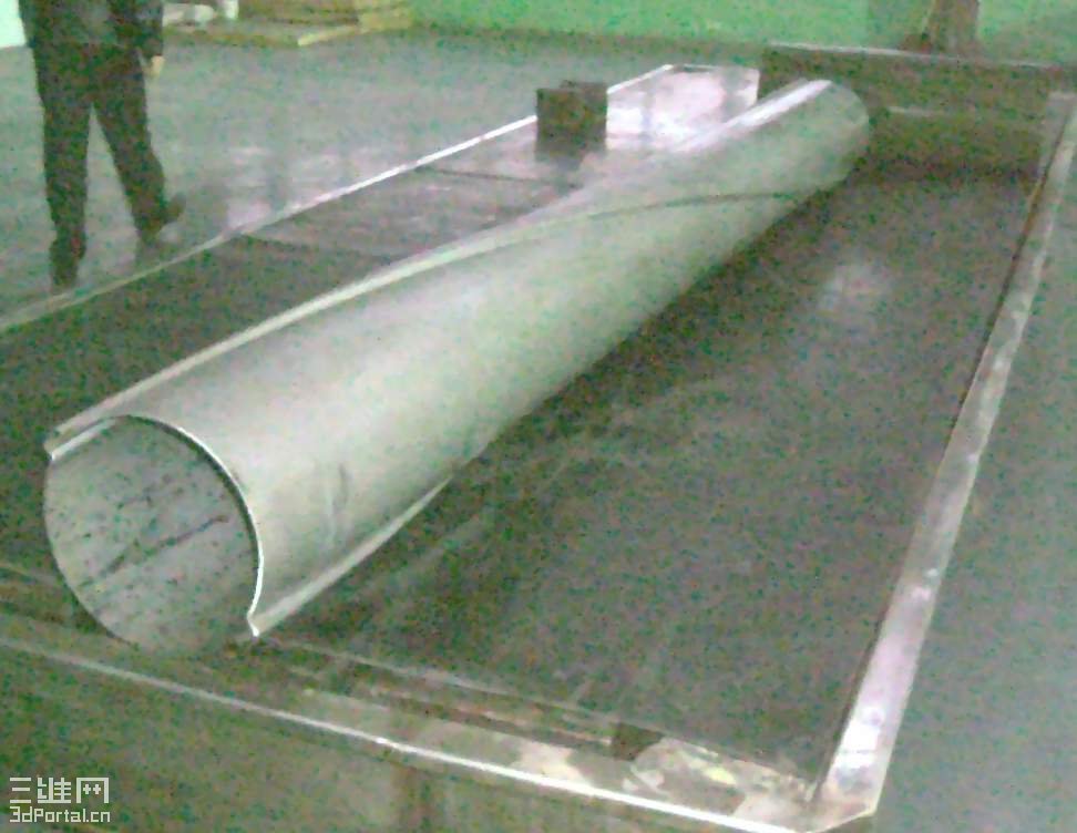

* Q+ A3 x4 L' F; |) {, N5 ?5 y    客户提供的需要加工的零件照片,求助各位打下有什么好的工艺方案?

如果是铸件的话,可以螺旋起模型,倾斜浇注,我们以前做过类似的铸件,但没有这么长。
 楼主| 发表于 2006-5-16 09:05:56 | 显示全部楼层 来自: 中国广东深圳
上述零件图是客户提供给我们的,材料为16Mn,是冷拉件,不是铸件.螺旋槽螺距,槽形有要求的.
发表于 2006-5-16 17:51:17 | 显示全部楼层 来自: 中国山东青岛
真没见过,很好奇,是怎么弄出来的
发表于 2006-5-25 17:32:47 | 显示全部楼层 来自: 中国江苏盐城
用成型模旋转滚压应该可以.

发表于 2006-5-27 08:54:29 | 显示全部楼层 来自: 中国江苏无锡
采用高频焊试试,不过一台专门设备投资较大

发表于 2006-5-30 16:26:55 | 显示全部楼层 来自: 中国陕西西安
螺旋槽螺距,槽形的要求?数量如何?
+ C" \4 ]! u) i3 }2 G: S$ Y是否可以推扩方法解决.

发表于 2006-6-2 19:31:09 | 显示全部楼层 来自: 中国福建福州
去拉管车间看看!有专用的旋转挤压成型机台设备来生产各样式的管材类产品!6 i- }! g8 L; C( h' F

发表于 2006-6-25 10:47:03 | 显示全部楼层 来自: 中国山东潍坊
如果是没有焊接的话!应该采用专用设备拉伸成型!!
