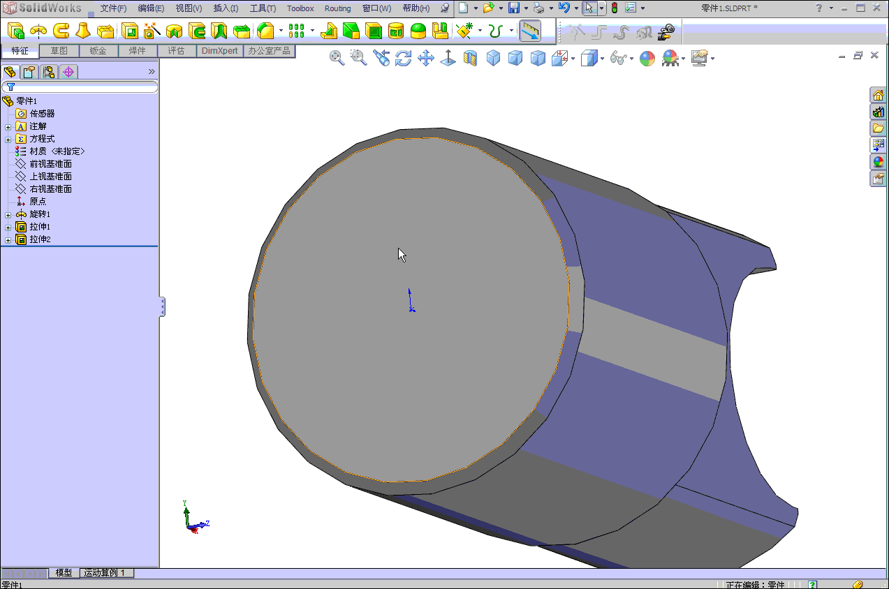

[求助] SW2009出现以下问题:做异型孔时参数不正确
发表于 2012-1-4 16:55:53 | 显示全部楼层 |阅读模式 来自: 中国四川成都
' V, J8 m" G; V! J5 H& K
% n. F, Z3 g% Y# HSW2009出现以下问题:做异型孔时参数不正确。见视频。

应该是toolbox的问题,我的也有时候出现此问题。在选项中,重新复位toolbox就可以了

楼上的方法是不可行的。试过
发表于 2012-1-5 08:31:37 | 显示全部楼层 来自: 中国湖北武汉
看楼主的视频好像是做异型孔时的方法不对?不应是先点要做异形孔的面,楼主还是看看帮助吧!
 楼主| 发表于 2012-1-5 09:11:06 | 显示全部楼层 来自: 中国四川成都
4楼的说法不全对,异型孔是可以先选面的。并且以前还能用此方法
 楼主| 发表于 2012-1-5 11:28:40 | 显示全部楼层 来自: 中国四川成都
我缷载了SW后,重装后还是不行。为什么?0 R/ \# M3 z/ ~' ~( n
要重装系统?烦!
发表于 2012-1-31 22:13:56 | 显示全部楼层 来自: 中国广东中山
重新安装的时候改一下toolbox的路径看看?注意安装前把以前的文件夹全部删掉呀。。
