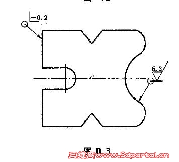

[已答复] 左上角这个事什么符号呢
发表于 2012-1-4 18:33:19 | 显示全部楼层 |阅读模式 来自: 中国北京
8 r* s' P, V3 D! O7 c0 s( ~' ]# H0 _' r+ Y
RT。
+ e# p+ q5 |% H* U+ k* W" d难道是垂直度的旧版标注?
! C7 `; O) P( ~7 Q7 `! o) b* M8 W3 t. K" i0 Y+ `, K9 g: o6 O8 f: A

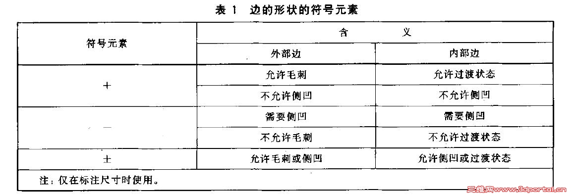

多谢了,7楼正解。我是在“GB T 4457.2-2003 技术制图 图样画法指引线和基准显得基本规定”中看到的,刚工作看看标准,规范下画图。
' d4 U. M1 r& \$ D3 ]9 g# ~. V
* N' W/ \) m+ N+ X' v此符号是对边的形状的定义。 边的形状.jpg

倒角符号!

这是国外的图纸中常出现的符号,应该是0.2的倒角的意思!

告知这是那个国家的图纸?《GB118380形状和位置公差术语及定义》里没有这种标注方式。

6 h  B6 o+ Y& E# M3 i! d我认为这是直角处的直线度为0.2(只能内凹).

请参看标准:
; l5 y" @, }* ]+ ~4 XGB/T 19096-2003 技术制图 图样画法 未定义形状边的术语和注法
0 U6 s5 u6 P9 j- Whttp://www.3dportal.cn/discuz/viewthread.php?tid=165847' E2 h  H* U6 w) C/ v7 C; V, ~
+ w% l$ Z+ E' i% k4 Z! W图中的符号表示该棱边只能凹下去。
