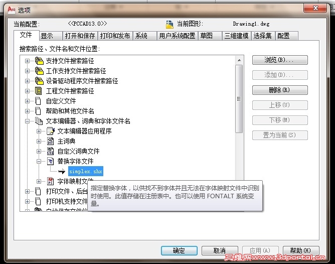

发表于 2012-1-5 22:14:20 | 显示全部楼层 来自: 中国江苏扬州
选项——文件——文本编辑器、词典和字体文件名——替换字体文件( E7 n4 E0 b* ]& z
! i& p+ ]9 D" X7 o/ Y% {- b0 T, ]+ r 无标题.jpg

发表于 2012-1-5 22:27:11 | 显示全部楼层 来自: 中国江西九江
选择字体是因为默认的字体路径里没有图纸里面用到的cad字体.
0 ?( Q0 q" L) a; |  L, j2 F, `1 ^; K+ b
解决办法:
0 T6 T- R; s1 C+ J! D! p1.可以选择gbbig,或者hztxt来代替.文字可以显示,但形状大小可能不太正确.
) Q# }2 W+ o4 J9 E6 g2 i2.把所用到的字体拷贝到cad安装目录里面的\Fonts文件夹内.打开图形就可以自动加载了.
