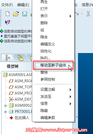

proe 如何把零件从一个装配体移动到另一个装配体?

在另一个组件里面组装就可以了呀

假如你是在同一个装配体里的不同组件的话可以用 “移动至新子组件”, 要是不同的asm文件的话只能导入文件重新装配,

; F- z" O& J2 B6 i+ _+ K, G" P" t不可以直接拖动到同模型树组件么?貌似你用的是5.0?4.0里面找不到这个选项啊

5.0 才有,  直接拖动你试试就知道行不行了。

直接拖动还是要重新定义装配基准。不如重装。

用替换里面的手工替换也还好,比重新装配要快

4.0里面有个重新构建选项,这个就可以

重新构建,还是不错的,但是要注意,他只能移动到子组件里面,如果想移回总装配下面是不可以的,也就是说只能从总装配下移动到各个子组件,子组件里面的零件是不可以移回总装配下面的
