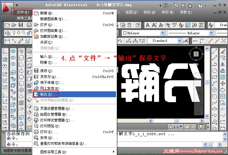

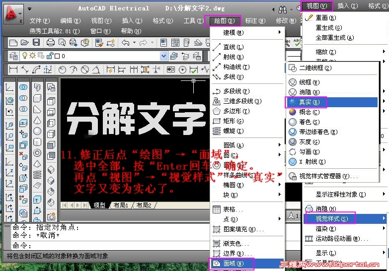

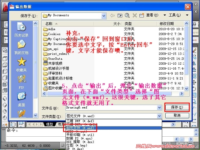

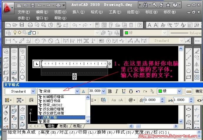

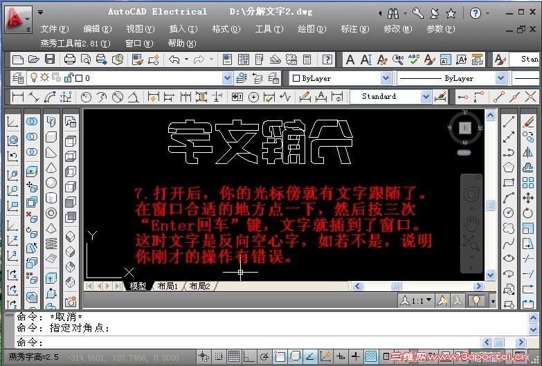

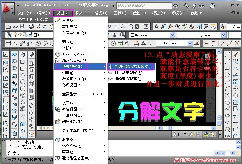

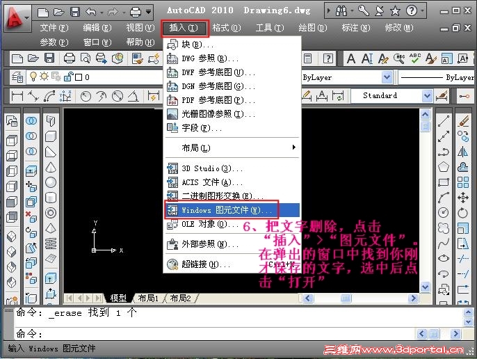

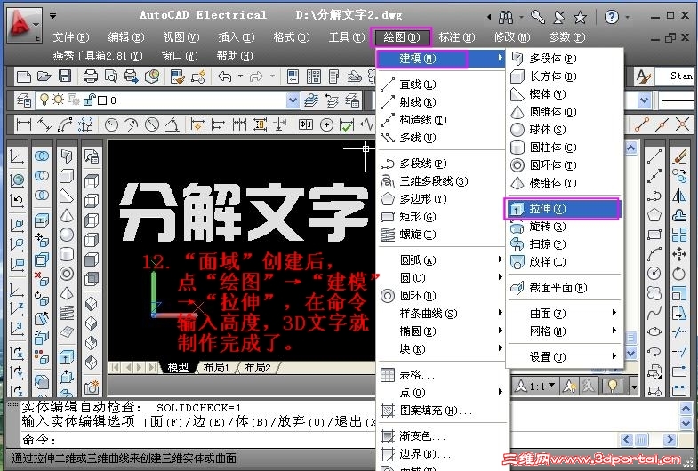

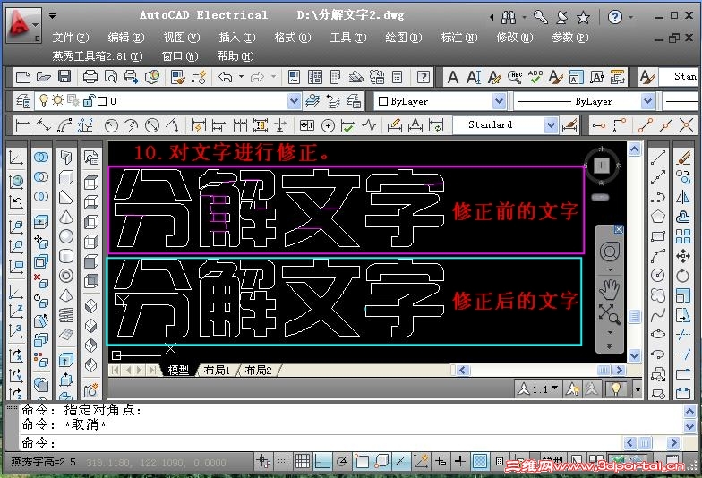

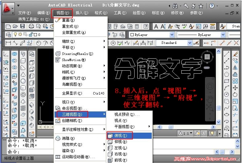

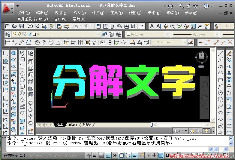

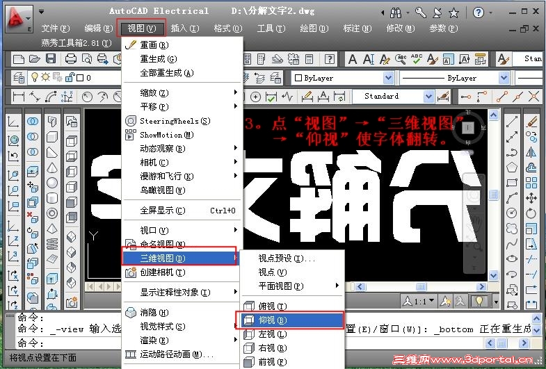

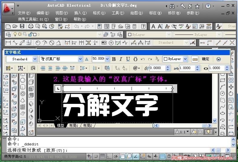

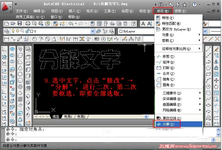

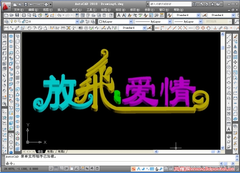

如果你的CAD安装了“ET”扩展工具,那么只要把文字分解(炸开),然后修正线条,创建成“面域”,再“拉伸”就成实体了。如果你没装扩展工具,那么可按俺下面的方法制作。) U$ U2 G1 |# ~( n
: o! w: m2 q$ r+ N* H( M 艺术字制作6.jpg
! T5 i3 q' ?) T( f( n3 K 艺术字制作7.JPG ; g2 |( Z* x4 ~/ f+ z; M+ M8 ]
艺术字制作8.JPG , g2 k. h! y9 j* Y' s3 j
艺术字制作9.JPG + g: d% J& q3 F4 J" q% [7 Y
艺术字制作10.JPG ' F0 c! ?8 X3 Q5 x3 w* D  y' {
艺术字制作11.JPG # v5 j% `/ i: Q: |
艺术字制作12.jpg 2 Q* B* b$ R( i6 B9 k
5 D6 {. y( _0 S! \! @/ k4 e6 q 艺术字制作14.JPG 2 @- ?3 e. ]9 h+ b
- U4 a7 V% X7 i6 V. Q$ s 艺术字制作16.jpg 7 i2 R+ u5 \$ Z: h* ~$ _* {; L
/ t8 W, N& Q% H+ z6 S5 h6 c 真爱久久2.png / ?. o, @. z- K+ d* N9 {" @" L6 y6 C
+ f% V; l" ^0 d$ b' b( q3 @/ @
源文件:
) I" i3 E# |8 f* l7 B1 P, }
# i" X  ]- c5 X# Q. i( R# _4 F 放飞爱情.dwg (647.05 KB, 下载次数: 2)
