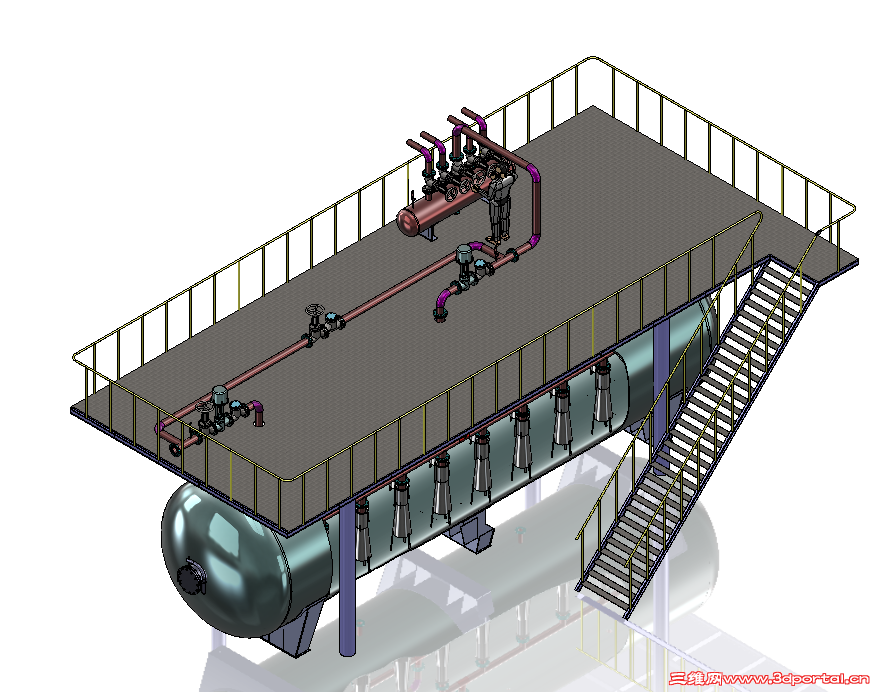

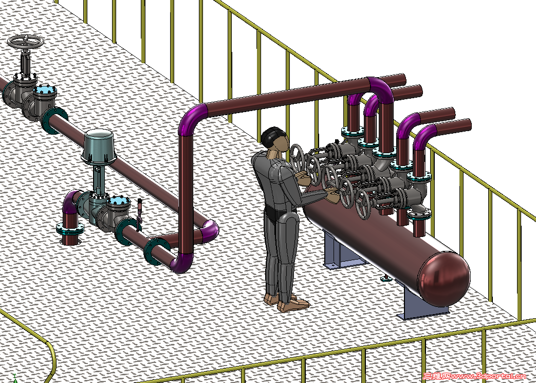

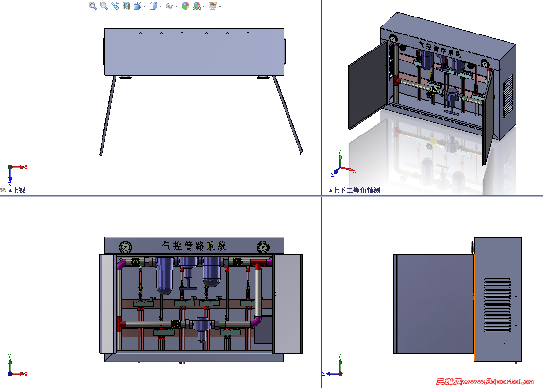

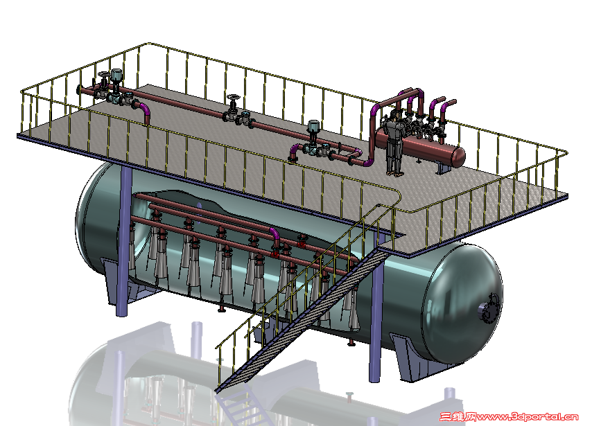

项目1名称:蒸汽蓄能系统  功能:该设备可以将蒸汽能量储存,在需要使用时提供蒸汽

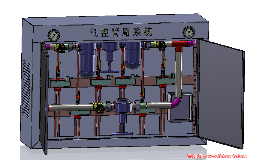

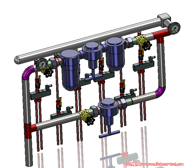

目2名称:气缸控制系统  功能:# B$ O# S% l7 F1 k1 t0 x5 H1 f% d/ Z
该设备可为多组气缸提供气源,并通过PLC自动控制气缸的运动。

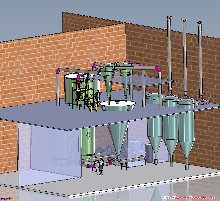

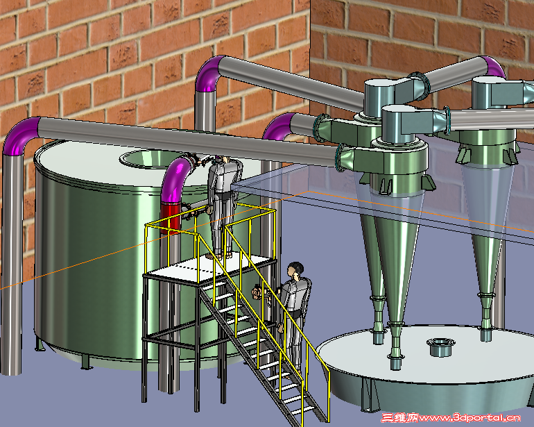

& Q) }" G% V: x. k# C. y. M  }项目3名称:胶囊制粒干燥系统    功能:制作药物类胶囊产品5 \4 M8 `( q' ^  M/ I7 w! [6 q

发表于 2012-1-5 21:56:19 | 显示全部楼层 来自: 中国台湾
這種圖面是怎麼完成的?/ _8 Q0 x1 |' x
幾萬個零件,組合成一張組合圖嗎?
发表于 2012-1-5 22:39:18 | 显示全部楼层 来自: 中国四川成都
里面的都是国标零件?还是?

法兰和钢管是自己建立的,钢管是GB8163-2008,法兰是HG/T20592-2009 ,阀门不是自己建的,但是是GB/T标准的阀门。

. H0 r" d, B" b2 F" m! Q$ ?是用solidworks routing 插件完成,整个装配体只有几百个零部件,通过3D曲线及添加管道附件完成。欢迎大家多交流管道方面的技术

您好!阀门有的是自己建的,有的是在三维资源在线http://www.3dsource.cn/里找的,或者是在solidoworks 3D供应商里下载的。
