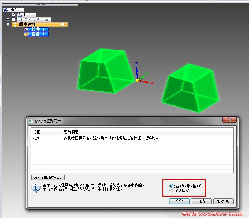

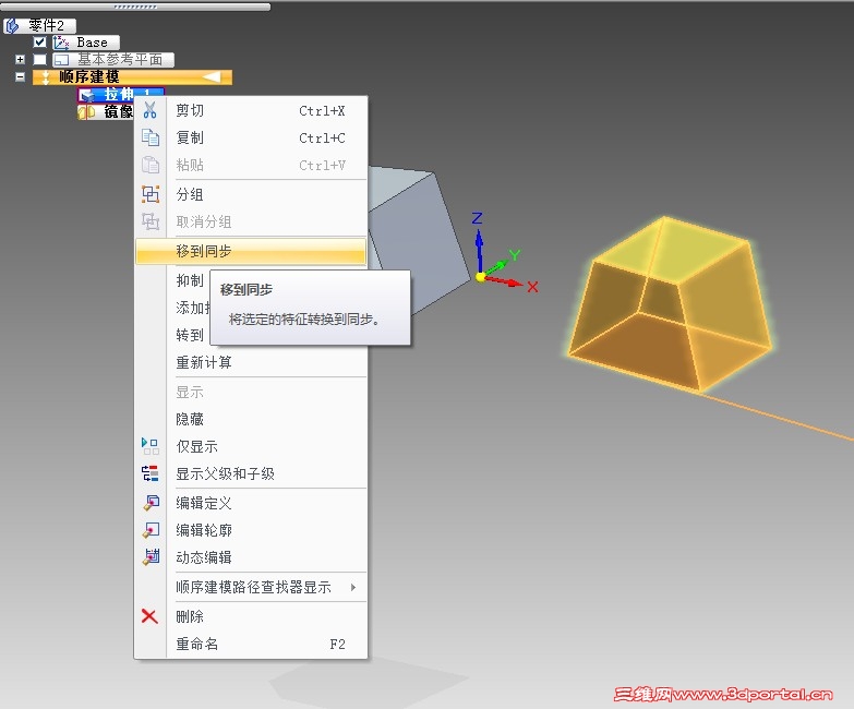

Solid EdgeST4顺序镜像特征移到同步细节
$ I) I/ s& v. H1 e" S- N
+ y% T6 L6 A  [; J) h0 ]8 M有朋友说建立顺序特征并生成镜像特征,然后想把它们转到同步模式,结果发现只有原本的顺序特征转成功了,那个镜像特征却不见了。3 D: S; K/ h  I. s/ Y9 ^
尝试后发现,正常情况下是不可能的(除非操作的时候自己选择错了——默认的可是正常的哦)。在此为大家作个提醒。7 I- G7 X0 X; W; X4 O/ f
/ f. _) {& |4 i7 s 移动同步1.jpg   d+ M3 M/ a/ w4 k6 Q, C4 S& x
9 \( f+ s& L8 o, U* B
