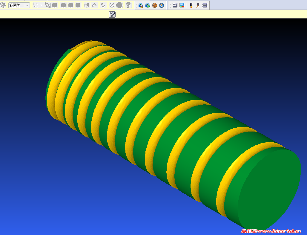

 楼主| 发表于 2012-1-6 11:06:04 | 显示全部楼层 来自: 中国广东东莞
该怎么加工螺旋槽

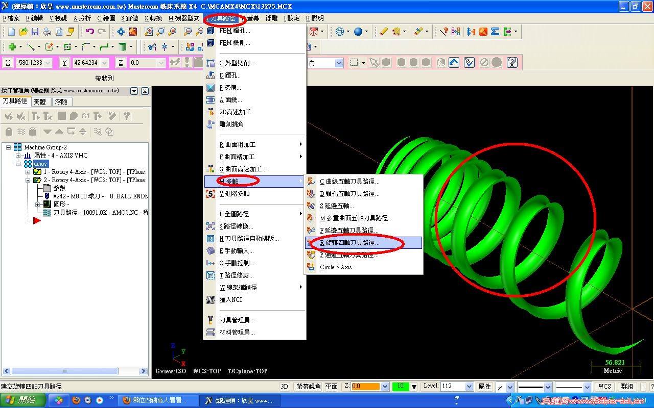

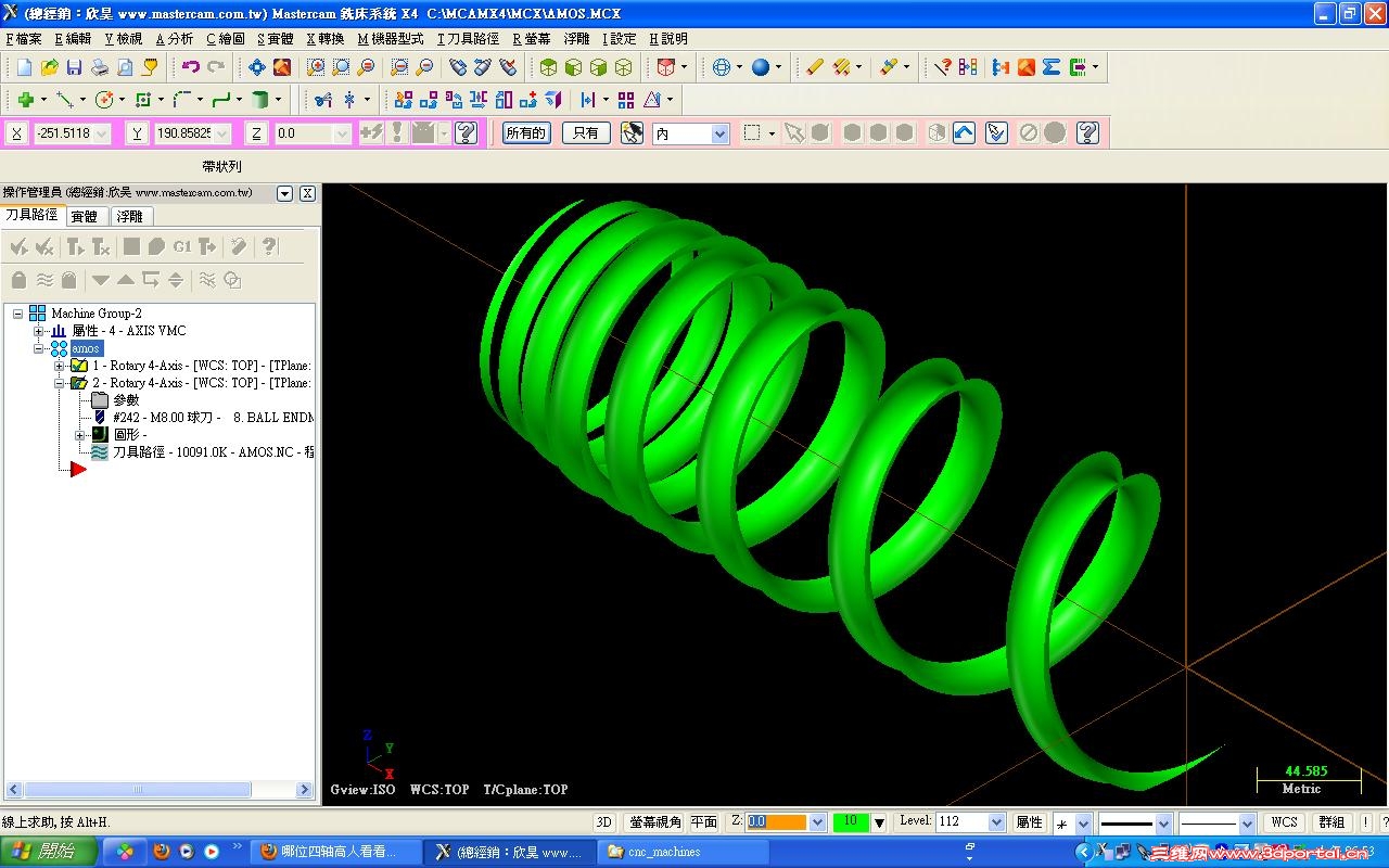

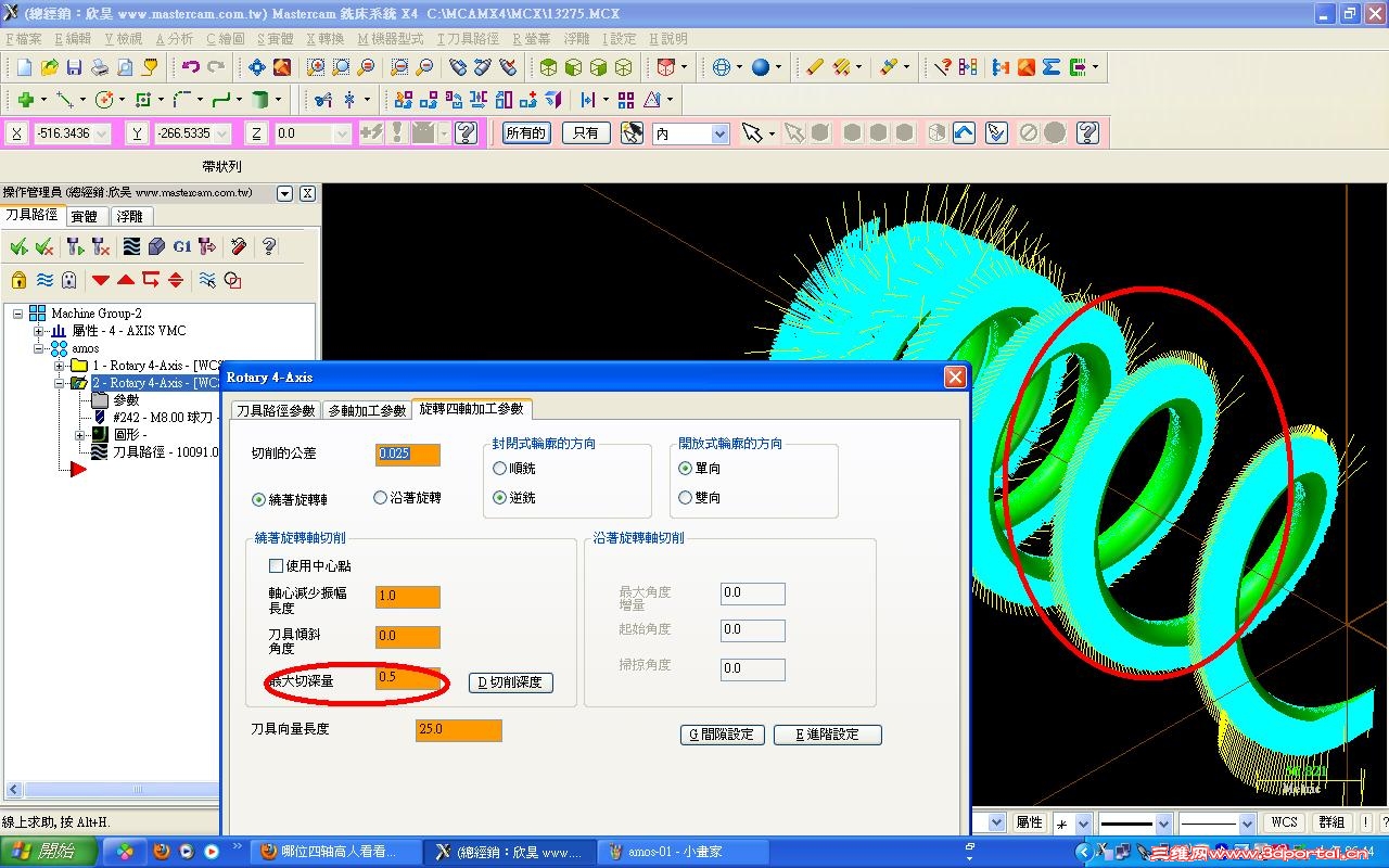

发表于 2012-1-7 07:03:00 | 显示全部楼层 来自: 中国台湾
1.)將實体轉曲面2 n9 r! w, M6 @' @0 z9 h; ?- u
2.)曲面換層~刪掉不要的~留下螺旋溝槽~
1 o- y7 S/ D" ]7 Y5 ?7 A3.)使用立式cnc後處理 MILL 4 - AXIS VMC MM
5 m" {, P) e! U; H- s7 Q3 u# |4.)刀路用~多軸~旋轉四軸刀具路徑~) y2 Z3 h( T& d4 J
5.)刀痕粗細由最大切深控制
