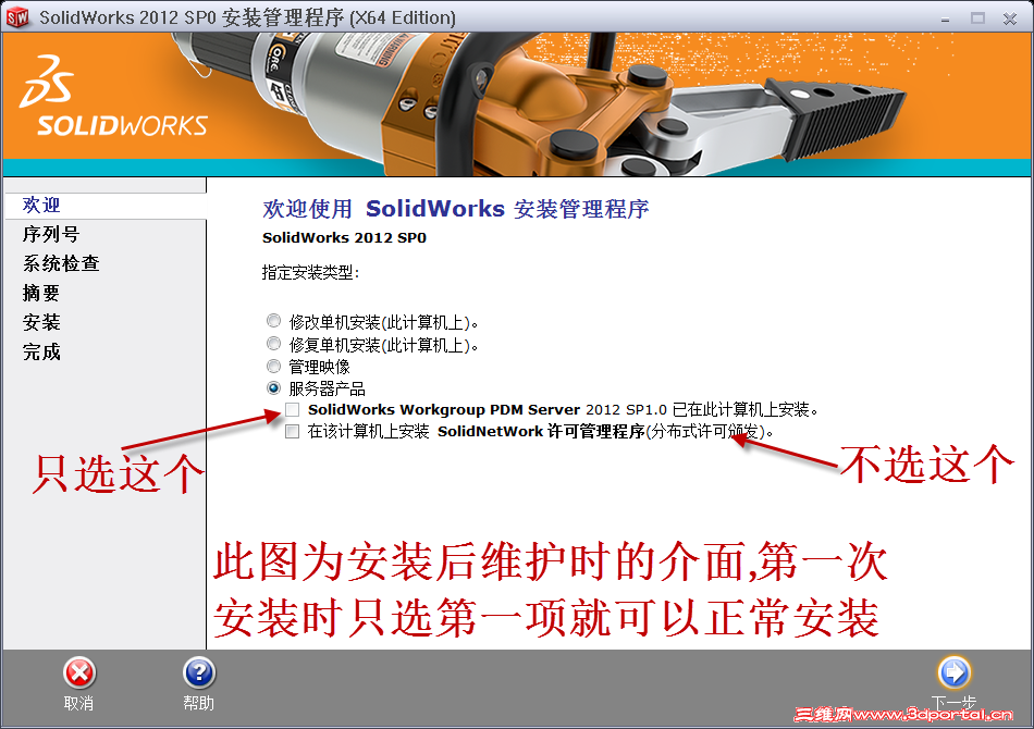

求sw2012 安装模块 PDM的序列号?怎样安装?
发表于 2012-1-6 13:06:16 | 显示全部楼层 来自: 中国江苏扬州
本帖最后由 任生 于 2012-1-6 13:09 编辑 , ~- s$ x! G+ s
; p5 K* P* J/ }2 G' C, ?( @与软件的安装号是一样的!+ g( U6 M) S' P8 P# _$ k
安装的时候不要选第二项,只选第一项就可以了,
% @- k' K  S- g* R' i6 p如果选上了第二项就会提示输入序列号。

, _: Q( n6 L1 {% J1 d: ?! L+ e 2012-1-6 13-07-29.png

+ q- ^+ x" d( W9 t光盘自带的是工作组级别的PDM,可以不用安装的,没啥用。

/ o& Z" o% {6 K1 T2 w8 f4 r存在必然有其合理性,我们就10个人以下的工作小组搞设计 用光盘里自带的PDM很合适7 `5 Y5 e) V5 W# p2 k
& e% D/ i9 B4 Q& _: n6 g
难道非要安装SolidWorks.Enterprise.PDM.才有用?

你提供的这个是SW软件的安装方法,要安装PDM还在另一个 安装说明文件!
