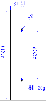

上图是大小不同的两件钢板叠在一起组焊(中间还有两圈销轴螺栓连接),要求焊缝R20粗糙度达到1.6μm,如何加工?打磨还是上车床?, P! Z  y, |. S- J; U
这种焊缝能不能做超探检查?

UT的目的是什么?本来就不是全熔透的焊缝。建议改为表面检测。

5 q! n; _! u7 `3 k1 Y: t  t上图是一个筒体的端板,因为图纸上规定所有焊缝100%超声探伤检查,筒体环焊缝和纵焊缝UT没问题,但这条焊缝就不知道怎样才符合图纸。

与设计者沟通。他的意图可能是全部对接焊缝进行UT。

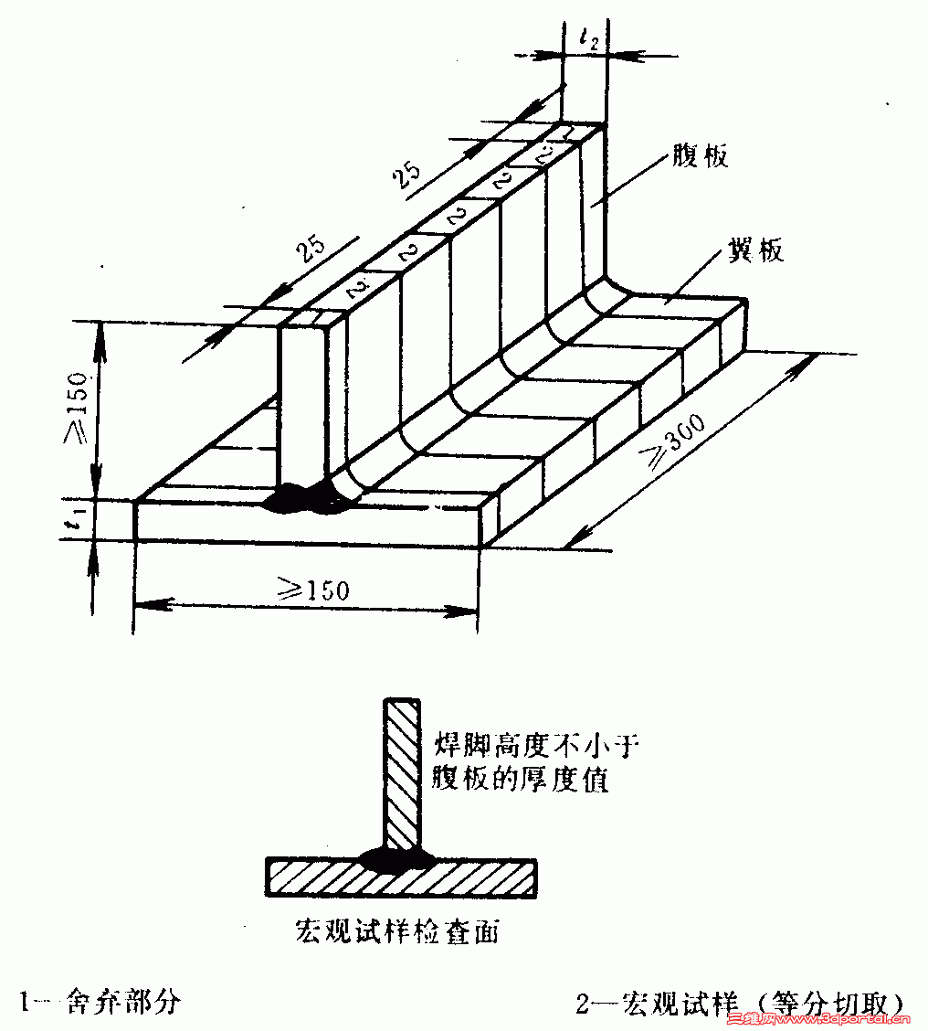

谢谢qilupzh 。如果如下图在小圆板上增加坡口,是否属于全焊透?是否能用超声检查焊缝缺陷?

实在要UT,也只能大体检测焊缝厚度,无法判定焊缝质量,因为反射波太杂乱。8 O' g" P: m! G4 j, Z; q
7 J5 O; O: k+ g) Q
% l; g& g2 C( z7 l+ H* A
另外,全焊透:  r5 J) A4 @: n: ~

在上图中,在直径2.7米的圆周上打磨R20圆弧到1.6μm粗糙度,要多少时间?质量能保证吗?
发表于 2012-1-11 13:14:37 | 显示全部楼层 来自: 中国北京
考打磨达到1.6且要保证圆角的尺寸,不能保证。
