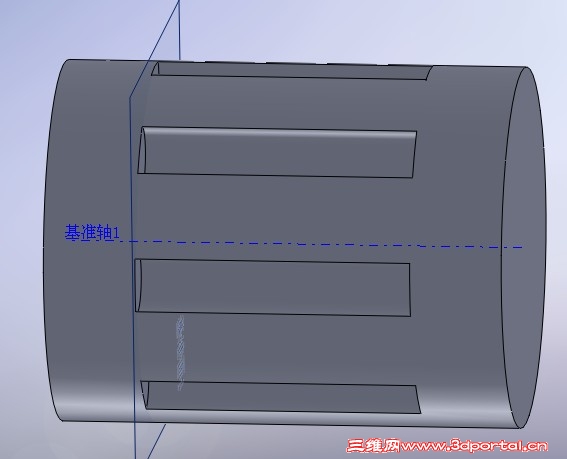

111.jpg , N* }2 h) A& O2 d7 b7 D4 |! k3 V2 m
加工里面的槽,但槽是半圆形的

零件的工艺性不好,可先在四轴数控加工,再在电火花清根

精度不高,精铸

告诉什么材料,批量大小,技术要求后别人才好回答。

不适合大批量,批量大的话要改图纸。

此工件加工较困难,可改进一下结构,分成三段:中间带圆弧槽的一段,两端各一段。然后组装固定在一起,可起到同样的作用。中间一段半圆槽是通的,就容易加工了。

先用成型周铣刀铣出中间大部分,再用刨削槽两端,如有表面粗糙度,可再考虑成型磨。

别费神了,开模具冷挤吧!

工艺性比较差,费劲。先铣槽,再两边清根

批量的话 精密浇铸或者洪冲

分段设计或者精密浇铸
