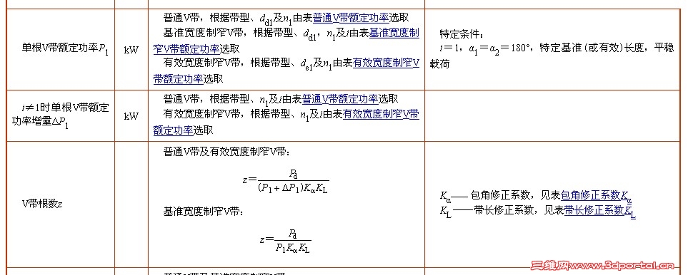

发表于 2012-1-6 21:59:48 | 显示全部楼层 来自: 中国山东青岛
=4KW*转动系数,带传动系数可查。
# q+ S+ i% L$ N. w1 t; R% \你说的单根三角皮带传递的功率为1.2kw 是单根三角带的额定功率,不是你那样理解的,好好看看机械设计手册带传动部分吧。
发表于 2012-1-7 09:16:10 | 显示全部楼层 来自: 中国湖南岳阳
三角(V型)带传递的功率和转速、带轮直接、传动比等有关(有表可查),多跟皮带传递的功率也有计算公式。
发表于 2012-1-7 12:06:40 | 显示全部楼层 来自: 中国山西太原
单根V带传递功率与V带型号、转速、主动轮直径有关,多条V速传递功率等于单条传动功率乘条数。当然还需考虑传动效率。

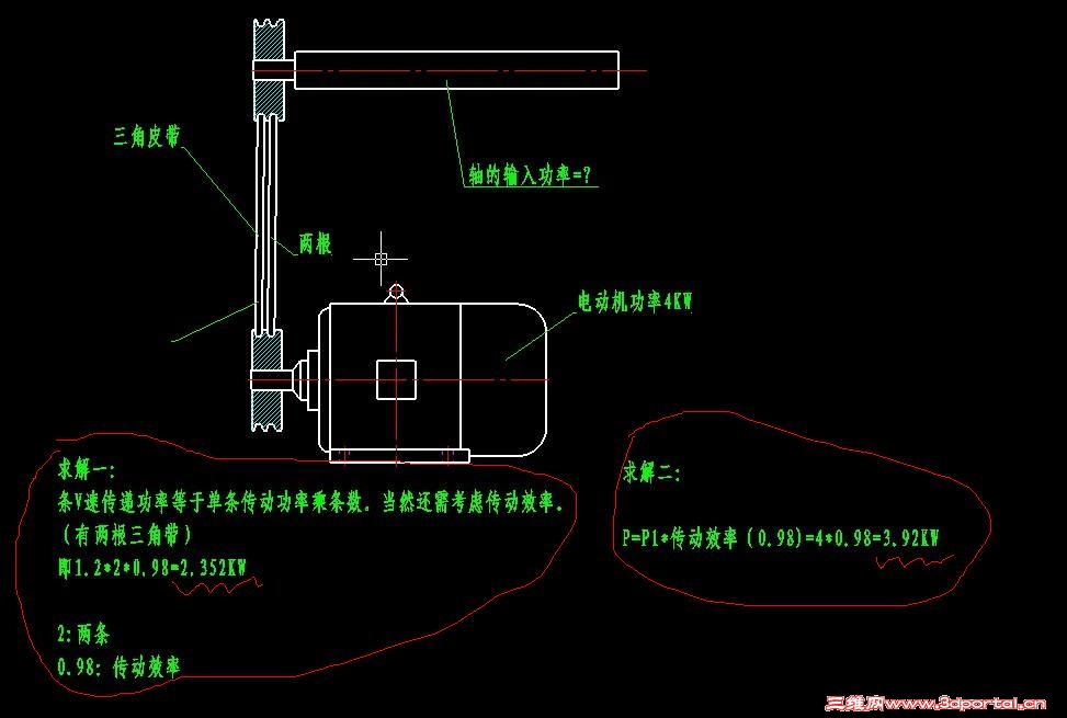

 楼主| 发表于 2012-1-7 13:20:11 | 显示全部楼层 来自: 中国四川资阳
4# gaoyns 4 l+ \0 q1 f5 t; d3 A
4 g0 f4 c( U# K: `) R* [1 i! w& c
谢谢各位老师的 指点..
# w" D, f# o7 V) T$ T3 W6 L3 Y3 q1 ~: T1 E, I4 q
请老师们 看图:( J' k4 c9 J2 P# l) G
* v) B( j9 C. l1 A' g  ~求解一与 求解二  (求轴的输入功率)
3 Z& X" U2 L0 _( }' `5 M8 A8 |/ D
学生该以哪个为准啊 (或者学生计算的方法该是??)$ }) y, {" x/ h& D( A7 Q% b
( }8 N0 j, ^" ~8 F谢谢

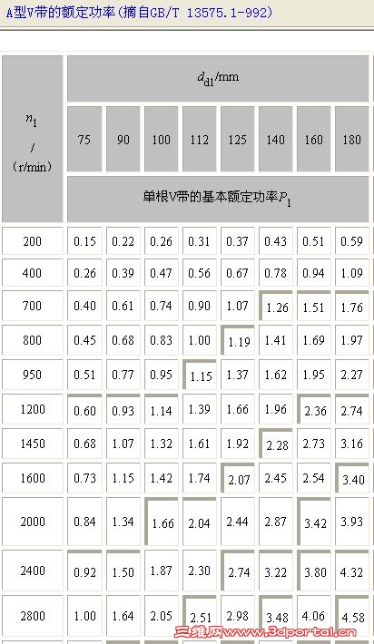

发表于 2012-1-8 15:59:01 | 显示全部楼层 来自: 中国山西太原
5# xuexi520 $ P# C( x) E* ]# I) ~
应当这样以这样的步骤计算:
' V0 R/ X" I2 n6 ^/ Z2 u& R5 w. s0 C1  先根据使用V带的型号、转速、电机带轮直径,在设计手册上查出单条V带的额定功率P1。下表是A型V带的额定功率。9 M, C$ @4 g0 g4 H# j7 P# N
2   传递功率=P1×条数×效率。
 楼主| 发表于 2012-1-9 13:10:32 | 显示全部楼层 来自: 中国四川资阳
7# gaoyns
( N; r7 u% S/ a* F7 t% N% v2 e  a; H  C( A# E
谢谢老师! - P; j$ k, g( G
4 O5 X" K! v) q) e7 M3 D1 E敬礼
+ m: V9 T! _5 x, B3 ~& N& _2 J0 c. Q" Q  [  |3 y) C0 z6 N
机械设计基础课件上:计算各轴的输入功率& ~6 W7 H' P: e1 ~& U: m+ T
2 d% a/ Y1 z( t, ^: U! x& Y
公式P=P1*效率1 {5 g3 y# d4 V0 v) {" x) }' D
. }4 X! J/ f" o2 k5 J
P1  :电动机额定功率  ! Q3 ^7 }9 N% r4 [$ ?
效率:相邻两轴间的传动效率
* v! q* {# }- H: ^! C0 Y" I, t% \4 a  K
貌似这个公式计算方法 是错的?* x% V, ?- {% A1 f( j- p% b
5 Z! h0 w. Q4 Z, \5 ^4 g7 @5 k谢谢
发表于 2012-1-9 13:20:10 | 显示全部楼层 来自: 中国湖南岳阳
机械设计基础课件上:计算各轴的输入功率$ j& D0 i. v$ [
; g5 o0 y, b' h+ F
公式P=P1*效率
1 T& g: F: o0 D0 D' g
  U" M% w& v2 ]% Y' Y1 fP1  :电动机额定功率
& C' w6 s( c( i/ W0 E效率:相邻两轴间的传动效率$ ]% _; k) ^  l4 W3 X0 T/ M
$ e+ S7 @/ e1 _1 M, @( q貌似这个公式计算方法 是错的?
/ \! \2 N; ~, w, h" D' H1 E0 ], x% v- _. J$ d
谢谢2 Y* E7 @8 `7 Y9 V3 @4 w4 R/ r- k/ c
xuexi520 发表于 2012-1-9 13:10 http://www.3dportal.cn/discuz/images/common/back.gif[/quote]5 n9 Q4 \1 z7 u% a4 w# A9 G" L/ `& O, I
/ g( `  L' d5 u5 @8 E0 d3 Z, J公式并没有错,当皮带传递的功率大于电机功率时,公式成立;当皮带传递的功率小于电机功率时,只能说皮带设计不合理,传递效率低于理论效率,电机功率并没有减少,只是传给下一轴的功率少了。
