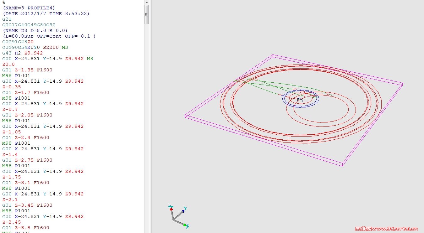

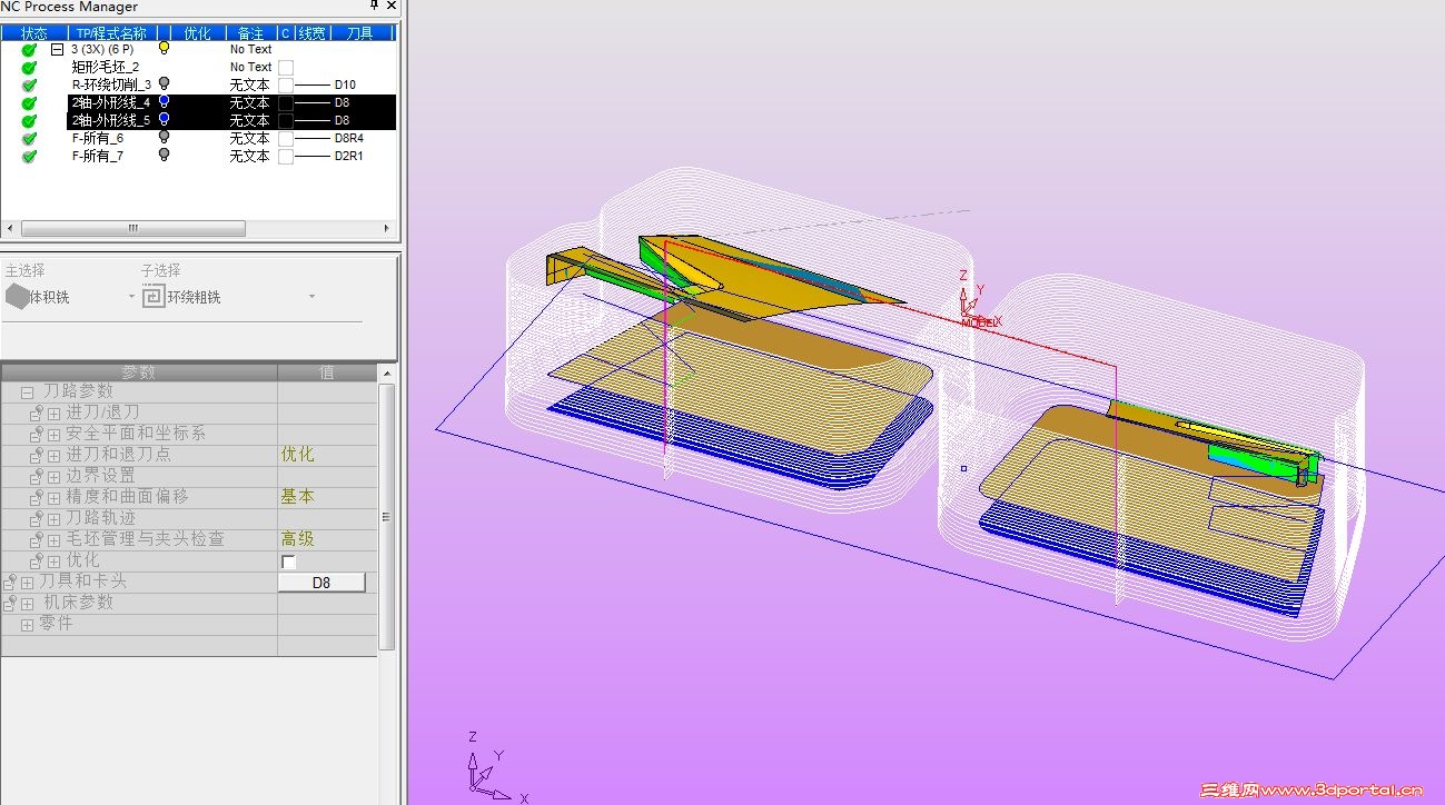

刀路是这样的8 S9 U7 o% R9 G8 N8 {( ^
8 D; [' \1 M5 z4 j8 L b3.JPG   铣一个分中框的外形. S. ]' a' g1 s0 V' t, ?
5 g3 V+ x: k7 M& Q

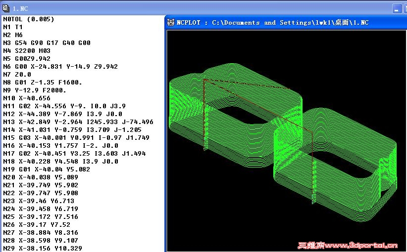

后处理出来是这样的
6 ^- U- c9 p0 e6 e7 f5 K& f- q4 E  @. H3 i* c1 W
b2.JPG 仿真是对的
$ F5 a0 a" s- T" X. Y& U3 f9 `2 n' |6 C, I9 F
- l2 b" `% I& F% K& h' R) }
但传过去之后NC就走不了9 U5 T/ A- u0 f
3 B& b8 b% k, }6 F0 \8 I$ ^5 S b1.JPG 出错了4 N, {# p5 E3 U7 F* Z2 X( t5 d& e
& z9 l7 g, r- |# K, t3 d/ o
3 d+ y" g, h% A0 B! u1 }, p- T
2 E; m- R4 L# d% F源文件:$ L* ]9 ~! ~  {! X
9 j) p" _  c; ?# ?; H
aa.rar (1.07 MB, 下载次数: 3)

是不是处理不行,还是什么问题
发表于 2012-1-7 12:32:14 | 显示全部楼层 来自: 中国福建厦门
1# sonycnc
) r* j7 B, h- |: Z; |* m& H1 i
+ |+ M+ }  z+ \, j4 b; e) R$ u: t( w3 L
楼主应该是后处理 有问题 我处理一次都是对的  建议楼主换个后处理看看
发表于 2012-1-7 14:35:43 | 显示全部楼层 来自: 中国浙江衢州
把后处理上的下面一个Y 改成N 即可
 楼主| 发表于 2012-1-7 15:02:02 | 显示全部楼层 来自: 中国广东中山
谢谢两位的指点
0 o" V0 u! e, T; {# e. }. Q, V谢谢
8 b- I) s/ D% J5 q1 A4楼的方法也可以,谢谢
发表于 2012-1-10 11:39:40 | 显示全部楼层 来自: 中国浙江绍兴
这个应该是语言识别问题!
发表于 2012-1-10 15:54:59 | 显示全部楼层 来自: 中国广东东莞
GPP2后处理,
