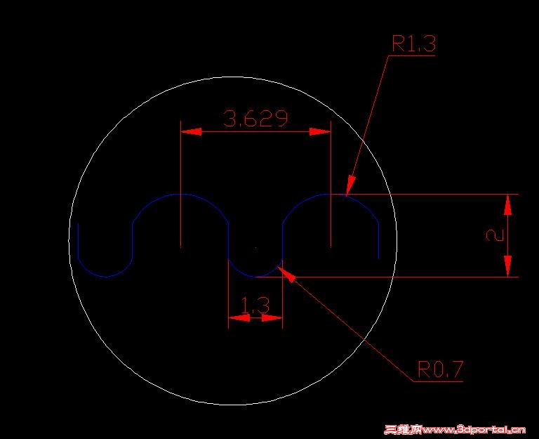

! z. _; p8 A2 I: g3 q" h如题。画成三维的。 这是一块模具,,,螺纹是22头的。左旋。牙距3.629 轴向齿形  。具体看手工画的草图。。。) \  r: N7 ?9 u3 j: S6 g
要求用CAD2010或SW2008画(因小弟手上只有这2个画图软件)。。电子图纸要送去加工的,所以要求挺高的,尺寸要求正确。
, x/ V  p6 d# ~& c- V$ e请各位高手帮帮忙,,这次任务有点急。最好能有绘图过程,或者详细说明螺纹部分的画法,小弟对三维还是门外汉。。先谢过了。

你的截面图是轴向截面还是法向截面?你用SW画弹簧方法CUT出截面,只是pitch是螺距的22倍,并要画22个牙形。

你好,是轴向齿形。能说下具体怎么操作吗?要很详细的。我一点头绪也没有。

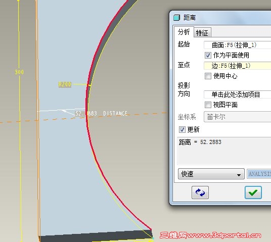

! a' _1 `! x6 F' M" S! g7 L你的图纸有误。你在右视图标的70尺寸按主视图画出只有52.2883。具体见下图。
3 ~7 E) K- ?% }! ~- c2 S; V& o另外200是内径吗?还是外径?
发表于 2012-1-8 11:15:52 | 显示全部楼层 来自: 中国广东东莞
你的牙形截面尺寸有错:1.025*2+0.81*2=3.67>3.629,螺牙有内凹,加工不了。

你好,,那个R是指内径。。我重新上传过吧。。。螺纹形状见下图。。

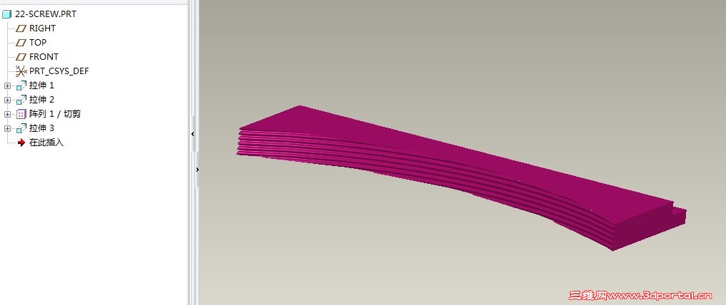

你好,根据你提供的方法我也画出了螺纹部分(其他没画),但感觉好不对呀。像只有1个头。。。。没有tangcarlos3d 用Proe画的那样。别你提到的300 107 65这三个数据,,不是那么准没事。目前正在下载proe4.0。。。。。。。。。。

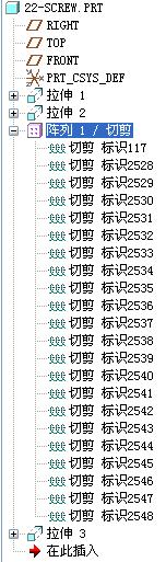

恩,,看到了。我用CAD画感觉有难麻烦。视觉效果用“真实”,老是整张图都看不到了。而且电脑卡的来。现在proe装好了。正在学。现在就在画螺纹那里不会。请教一下是怎么画的。请看附件。也就是阵列那里,看不懂。
