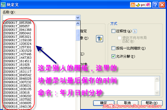

$ M2 H  M1 p4 t! W2 I7 k如题:在cad中创建内部块时是如何以当时保存的最后时间为名称命名,或者自己设置成某种形式,下图是别人作的图纸的内部块,就是以时间自动命名的

发表于 2012-1-12 10:43:12 | 显示全部楼层 来自: 中国重庆
这个应该是自己设置的,不是软件自动保存的
 楼主| 发表于 2012-1-12 12:21:58 | 显示全部楼层 来自: 中国河北石家庄
楼上,怎么设置?
发表于 2012-1-12 13:42:04 | 显示全部楼层 来自: 中国辽宁
应该是用二次开发的程序创建的块,建块时用系统时间自动为块命名,以避免块名称重复.
) _7 G: }% f* k6 p& p6 Z这种方法本人也常用.
 楼主| 发表于 2012-1-13 12:14:10 | 显示全部楼层 来自: 中国河北石家庄
lisp解决,请将主题分类
发表于 2012-1-13 23:23:46 | 显示全部楼层 来自: 中国广东江门
4# woaishuijia
% E! _8 p; ^5 {2 u版主,能提供下(二次开发的程序创建的块,建块时用系统时间自动为块命名,以避免块名称重复)的插件吗?
发表于 2012-1-14 08:45:39 | 显示全部楼层 来自: 中国台湾
建块时用系统时间...
* R  @5 D( f* z! g6 P! ]( S& V3 Q(rtos (getvar "CDate") 2 16)
