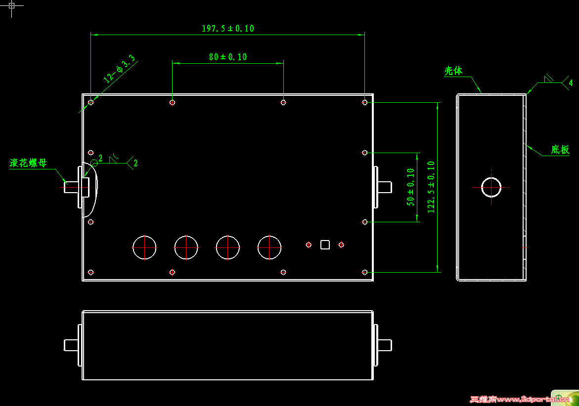

图中有一个壳体厚度为1mm材质为304不锈钢和一个底板厚度为2mm材质为304不锈钢和滚花螺母材质为304不锈钢,需要焊接在一起,滚花螺母要全周满焊,底板和壳体只需要段焊,但是焊接要变形,底板的孔是预先加工出来的,焊后直径3.3的孔相互位置尺寸能保证到吗。焊接方式采用氩弧焊.

这么小的东西,问题不大,而且大部分都是段焊,这么薄的304钢板,焊接可以校正,我们全AR气焊接,比你这个还大都可以做,

 楼主| 发表于 2012-1-8 12:22:51 | 显示全部楼层 来自: 中国重庆
哦,谢谢哈!我还以为保证不了
发表于 2012-1-8 19:03:23 | 显示全部楼层 来自: 中国北京
需要进行焊接前预热处理,否则板子太薄,焊接容易变形。不锈钢不容易散热,预热一下会有很好的效果。

发表于 2012-1-16 11:17:02 | 显示全部楼层 来自: 中国辽宁丹东
采用脉冲等离子焊接工艺可以保证薄板焊接的质量,变形很小的。
发表于 2012-1-28 21:04:26 | 显示全部楼层 来自: 中国山东青岛
听老师傅说,他们最早的时候给汽车焊过一两毫米厚度的外壳,用的是手工,二保焊。只要保证弧长和参数,稍微平整即可。
