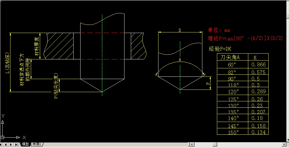

图纸上只标了螺纹孔深未注底孔深度,该螺纹底孔深度应为多少?是否从钻尖开始计算。
发表于 2006-5-13 22:19:42 | 显示全部楼层 来自: 中国江西九江
一般底孔深度比螺纹深度深1-2mm左右,不包括尖部。具体看螺纹的公称尺寸以及所在位置的要求来定。
发表于 2006-5-14 10:31:12 | 显示全部楼层 来自: 中国贵州贵阳
螺纹底孔深度需看图纸选用的标准,或企业中规定选用的标准就可以查到了。钻孔深度不包括钻尖,除非图纸有特殊说明。
发表于 2006-5-31 13:48:26 | 显示全部楼层 来自: 中国北京
我建议楼主还是去查手册,在参考实际情况
发表于 2006-6-3 21:03:38 | 显示全部楼层 来自: 中国上海
应该从纫口开始计算把!
发表于 2006-6-12 15:14:30 | 显示全部楼层 来自: 中国北京
是从钻尖算(标准钻头)。建议不要抱着侥幸心理,还是查手册比较安全!我吃过亏,所以才这样说9 r* Z. \# r  E2 M& Y

1123
1123
1123.rar
242.79 KB, 下载次数: 15
1123cad图

发表于 2006-6-15 23:17:57 | 显示全部楼层 来自: 中国江苏南京
一般 4到5个螺距再加钻尖的深度就可以了!通用丝攻的导牙一般为4到5牙
发表于 2006-9-7 09:52:04 | 显示全部楼层 来自: 中国上海
螺纹深度加1倍以上的螺纹直径,要考虑容屑的话。
