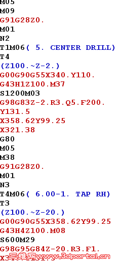

各位高手请教下,有没有什么软件可以很清楚知道每一把刀“Z”方向下刀的最大深度?

5 I$ X3 g6 A  T1 B3 w4 r; }$ @我们是编产品程式,一个产品下来要十几二十把刀,但是到做刀具表有时刀的长度写的不够而撞机。

CIMCOEdit 软件就可以实现楼主的要求9 D1 |! Y& Z( g5 b* x; k6 C
用 CIMCOEdit打开程序 点 XYZ 范围/ ^9 [4 z4 k( p3 I; {$ P$ m* X
弹出XYZ范围窗口 可以轻松查看没把刀具的Z轴最深值

CIMCOEdit 的查看XYZ最大最小值也并不是那么可靠,它只是找数字上的最大最小值,而不是深度的最大最小值,如果以工件顶为零,那么得出来的数是对的,但如果以底为零的时候呢?即使加工远远还没到底部,但Z的最小值也会是0,这个零从哪里来,是从G91 G28 Z0.这个程序段出来的。

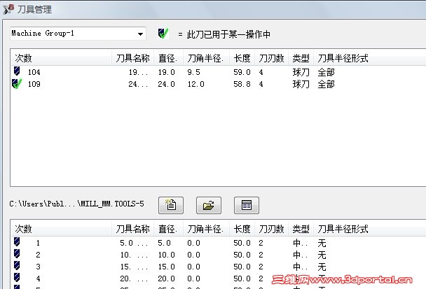

 楼主| 发表于 2012-1-8 22:24:16 | 显示全部楼层 来自: 中国广东东莞
我也觉得CIMCOEdit 的查看XYZ最大最小值也并不是那么可靠,之前试过。

  g% t9 R: m& g8 d0 `) PCIMCOEdit查看XYZ最大最小值 根本不受G91 G28 Z0.的影响 而是受到选用的控制器的影响。

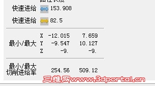

发表于 2012-1-9 21:42:31 | 显示全部楼层 来自: 中国上海
看看这个是你要的结果  吗
路过不买 + 2 应助
 楼主| 发表于 2012-1-10 19:58:25 | 显示全部楼层 来自: 中国广东东莞
这我试过,用一个坐标系还可以,但是如果新建其他不同的坐标系就不准了。
