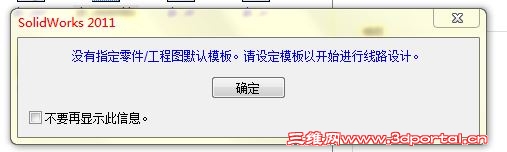

[已解决] 开启Routing 的后提示,望高手指点

7 @7 h- H  X1 m# \; O0 i/ q; h& b如图:该如果解决?

是你的管道模板路径设置有问题
2 p, s, M) o) l! _把那里还原就可以了~~. L+ E* \% }9 q

要找到routing.asmdot模板的路径,在设置指向就可以了

- n7 |2 n  I" z9 P9 w  {谢谢,问题已经解决,就是默认的工程图模板没用选。
