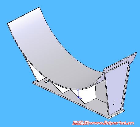

0.JPG $ T) |0 N' d6 e  G) u9 J# I- T0 b  h" l
" Q  v( A9 M# e
图示零件涉及到角度"驱动尺寸"
! s- e3 o& o: t; n; m! V) `# G& Y$ ]' ^
5 s4 b! V7 \( e* b$ k( E
2 H. l3 g7 U+ o; V" u( b) Z0 }* Q
在图示中对角度尺寸进行了设置.$ I; t& ^- o& x7 ]9 c0 W

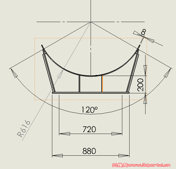

' ?1 |) a: U& A+ i8 r4 M7 c 2.JPG
! C. |# y, t7 D. \% r9 l$ z% T, Q
& G5 }/ {/ n+ h+ E  e! F- y在工程图中,能导入角度尺寸.如图所示.
! T" b& c5 z( a但角度的标注,不符合机械制图的要求,请问各位如何解决.谢谢.! d. Q4 v. s! |7 `* \% r0 E4 P3 C( X

发表于 2012-1-9 10:24:29 | 显示全部楼层 来自: 日本
1# ning84
' v( \0 t5 y% ~5 v" @% ~, O
$ g6 V1 X7 E9 T2 K+ z: g向下拉120度的标注
& a+ [0 e/ S8 v- G2 O* J6 c$ K( Q/ t7 H

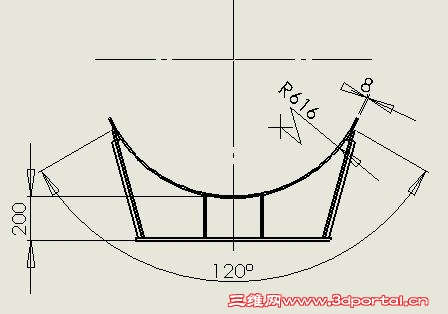

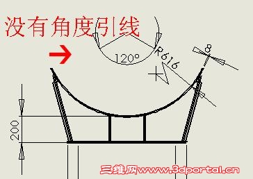

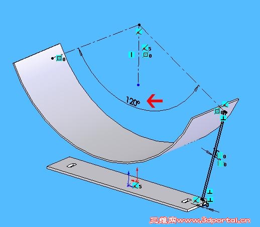

 楼主| 发表于 2012-1-9 12:14:04 | 显示全部楼层 来自: 中国甘肃兰州
1 M! Q4 S, a+ z
1# ning84  $ j$ \! `6 A# l  F
8 p& f; R1 l% Q' E2 W: l3 P* Z, y向下拉120度的标注
/ e: a  o4 X' R0 G* N# I
! E- D, W' x: Q1 |5 s0 i1992739
% F8 O. }1 `' \3 o8 _0 F, W' phongwei_1987jp 发表于 2012-1-9 10:24 http://www.3dportal.cn/discuz/images/common/back.gif
谢谢,好像还有什么设置。直接拉结果如图.
发表于 2012-1-9 18:52:53 | 显示全部楼层 来自: 日本
把尺寸线拉到中心线上

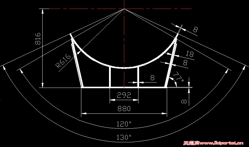

发表于 2013-7-17 12:02:59 | 显示全部楼层 来自: 中国江西南昌
个人感觉SW画好的图放到CAD标注更好一点!
发表于 2013-7-17 13:02:02 | 显示全部楼层 来自: 中国辽宁营口
759685236 发表于 2013-7-17 12:02 static/image/common/back.gif
* s2 U5 B, q* ~; x. ~8 j个人感觉SW画好的图放到CAD标注更好一点!
1 n" \/ Q" ]- s% G+ ^图形变了呢怎么办?再画一次吗
