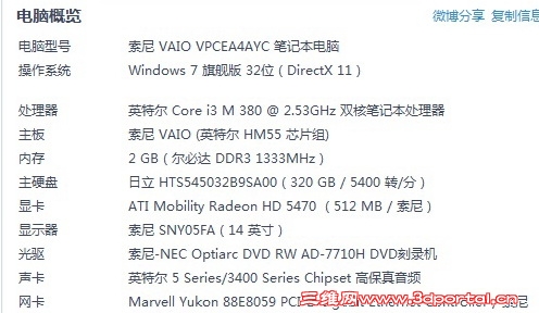

& @- f# X2 q5 V) N本人 使用 Solidworks 2012
# ]+ }* `2 H' w7 `0 r. h  W电脑配置如下5 L$ ^; g4 S9 }" G( u6 s+ `

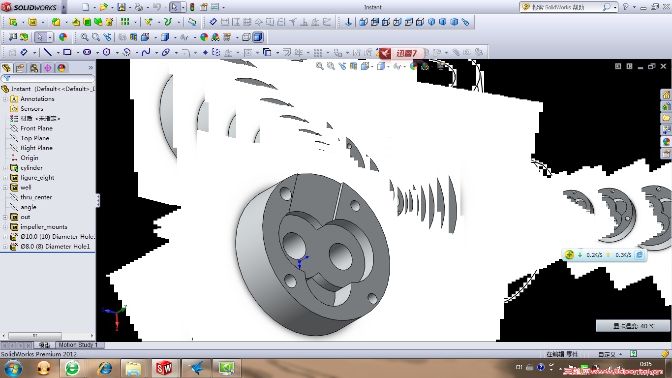

打开一些图形的时候,除零件外的区域会出现大面积黑色区域异常,零件转动过程,也会是同样问题。这事怎么回事呢? 还请高手帮忙啊/ V, c8 G. l4 D  G6 z
solidworks 2011画草图时出现大片黑块.jpg 2 J  |/ s$ {& `6 j
  N3 h6 X- R- r" k8 H4 T! o
如下图1 z7 \1 Z- ?% [
1、按住鼠标滚轮,旋转零件,会产生很多混乱的背景2 a4 ~8 }9 ^3 r6 ]7 s# P
2、放大、缩小零件,同样产生类似问题。
7 e& z+ |$ Z5 j2 [" l; k这事咋回事呢,显卡问题?

发表于 2012-1-8 19:26:06 | 显示全部楼层 来自: 中国浙江嘉兴
楼主应该是电脑配置太低的原因,要么退回装低版本,要么更新机器!

谢谢  我感觉不像啊  这个文件才1M不到,本机可以打开30m的文件都没问题。
, _3 A3 E" Y! X; C5 I* b3 B' |是显卡的原因吗?
发表于 2012-1-8 20:32:36 | 显示全部楼层 来自: 中国江苏南通
是显卡的问题,要切换到独显卡,如果问题还存在就是驱动的问题了;5470还算是可以的!

发表于 2012-1-9 11:57:39 | 显示全部楼层 来自: 中国上海
ATI系列的显卡根本就不适合制图,问题相当多,建议用NVIDIA系列的显卡!

 楼主| 发表于 2012-1-9 17:12:46 | 显示全部楼层 来自: 中国福建厦门
谢谢大家的帮助啊!$ K- ^, D0 }. H+ ^7 t' J! z% V" u
现在问题已经解决了,果真是驱动问题。 到AMD网站下载了正确的驱动,安装完毕,再次打开SD就好了!!
