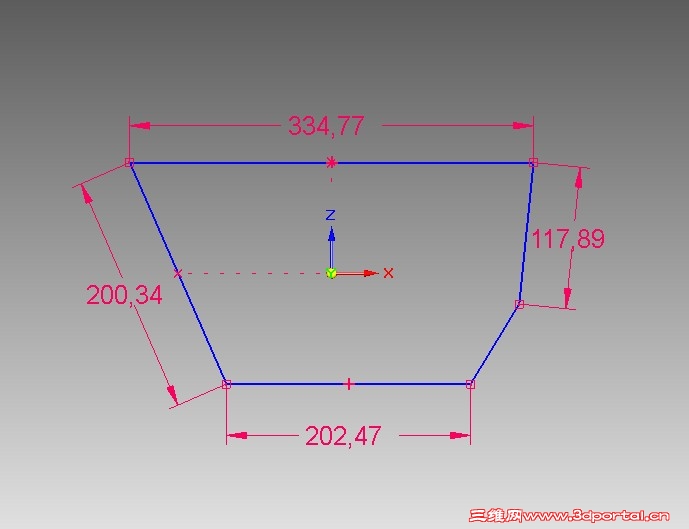

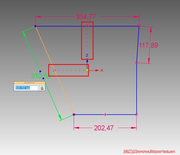

Solid Edge中点约束的几个命令
  R! e2 z2 ]1 p% n' C8 u9 m4 m; U1 J& Z! @
有朋友说,在草图中无法控制线条的中点,一修改尺寸,那中点就跑了。又是一个基础扫盲帖。其实只要添加了约束关系就行了。% t# s( Z" {$ b& X3 ]7 t! C2 Q
中点约束.jpg 1 I7 a! |5 W. F, ^) w) h
