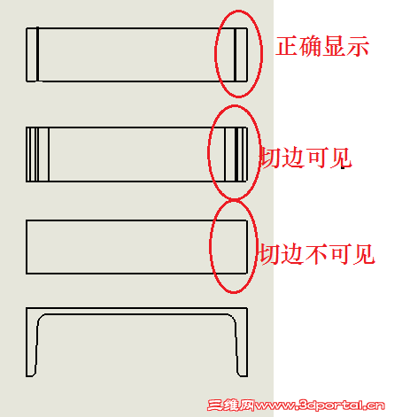

结构件型材出工程图时,如果切线显示则显得太乱,设置切线不显示则不符合图纸要求。以前记得好像2010或2009版的可以达到正确显示要求。2011、2012如下图,请高手指教。。 无标题.png

理论上应该是第三种!实际上是第二种(2010)

我也遇到了同样的问题,型材标示清楚了,用第三种就可以了,没必要那么麻烦。

这的确是个难题。我多用第一种

这个不是焊接的问题,所有模型都会这样的,估计其他三维软件也是这样,包括CAD三维,因为这个线条时真实存在的,但是CAD视图的表示则是简化的,三维软件没有CAD制图简化的概念。

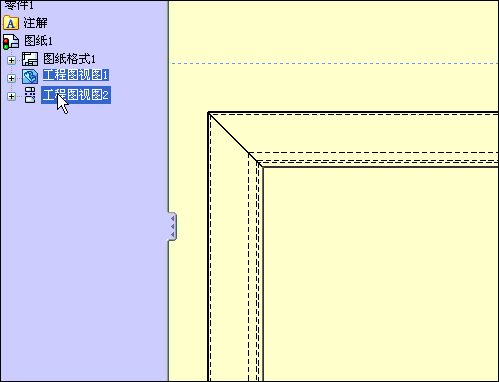

多个焊件不会出现这个问题
发表于 2012-1-22 13:50:46 | 显示全部楼层 来自: 中国浙江温州
如下图所示: _2 ~6 ]) R* K) r

先第三种“切线隐藏”,再手工画两条线上去。

不管切边显示与否,这个图都是正确的~大多数三维软件都这样,我们要么显示切边,要么不显示切边!按我的经验如果这个视图切线的存在不防碍标注尺寸,我会显示切边,物体的外形在别的视图表示出来即可!

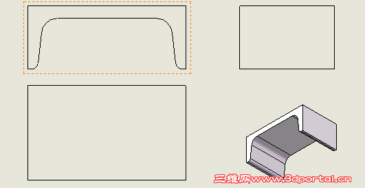

结构件型材出工程图时,如果切线显示则显得太乱,设置切线不显示则不符合图纸要求。以前记得好像2010或2009版的可以达到正确显示要求。2011、2012如下图,请高手指教。。1992757) \: S0 n" T# L# S4 K
SWJINGLING 发表于 2012-1-9 10:37 http://www.3dportal.cn/discuz/images/common/back.gif

楼主注意到没有?这C型钢按楼主投影是圆弧切与斜边,使用“切边不可见”自然没有相交线了,楼主试试修改结构件草图做垂直面试试?
