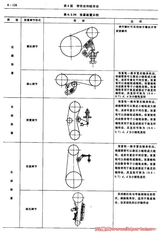

3KW减速电机输出转速127    用链轮传动带动一烘筒    转速为30     (就一级传动)启动的时候为什么会“碰”响一下,运转起来后就好了。& j7 U- ?- O7 f  }6 a* \/ X
这是什么情况,中间一定要加皮带传动过渡下吗?

链传动烘筒在上次仃车时由于惯性又向前转动一定弧长,这时滚筒带动已仃电的传动机构继续转动,等烘筒彻底仃下后,传动机构给它一个反作用力,使链条松驰。再开车时,传动机构拉动松驰链条旋转,待拉紧后突增负荷,就会产生冲击响声。

链条的张紧边在停机后要松的,就象自行车,启动时要张紧后才能正常带动负荷.

可以考虑一下链条张紧。

楼主所述现象是传动间隙所致,突然启动或换向时,多会出现此现象,加适宜的张紧结构会有所改善。
