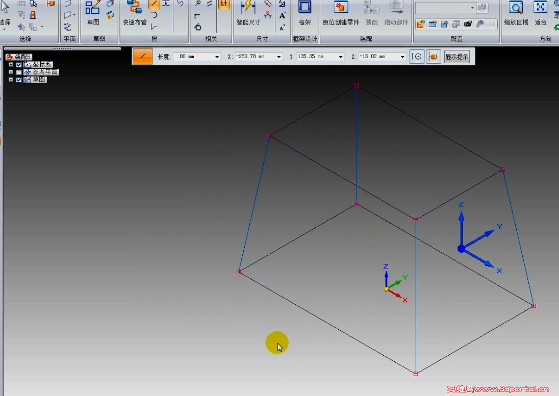

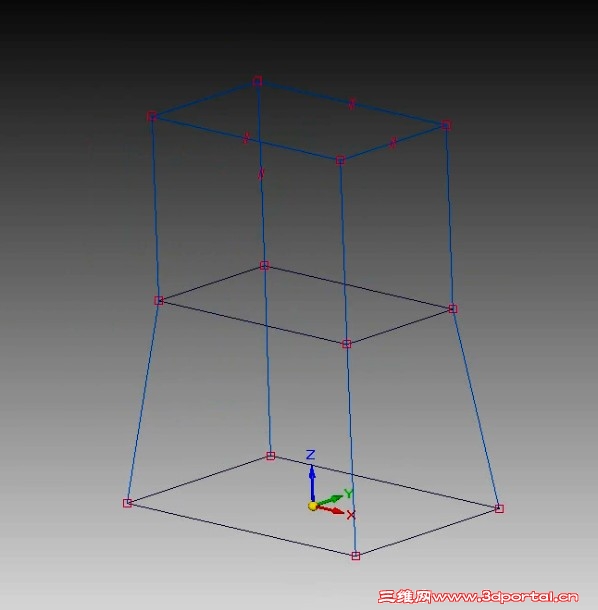

Solid EdgeST4框架环境画三维草图0 H) t) b! {* {& H' g4 q$ g3 `3 i
框架中有一个和管道中一样的好处,就是可以画三维草图。然后生成三维框架。
+ R- r% A7 u9 Q, }# l/ A# {0 f% E8 t6 o也可以画很自由的开放草图。可以看出,那些三维草图只针对当前框架环境。退出后就看不到了。
+ M# e% M8 p- {5 f6 v6 _4 T, U
; C% `7 P8 c" C* {( |+ d4 u在框架环境画好三维草图后,也就是整个架子出来后,就可以直接用框架命令放入型材了。
& }6 q8 m! E$ \7 M! F
7 O' O$ p" d. U/ s7 {3 F  `7 F6 b 三维草图1.jpg
( z" T4 [; |" [2 i9 ^6 K
