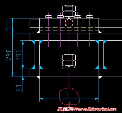

下图中的扳手空间如何确定:(螺栓直径M48,螺栓中心到设备边缘150mm,L值如何确定。标准中只规定螺栓中心到设备边缘50mm。想找一个标准的扳手外形尺寸自己画下试试,但没找到。)

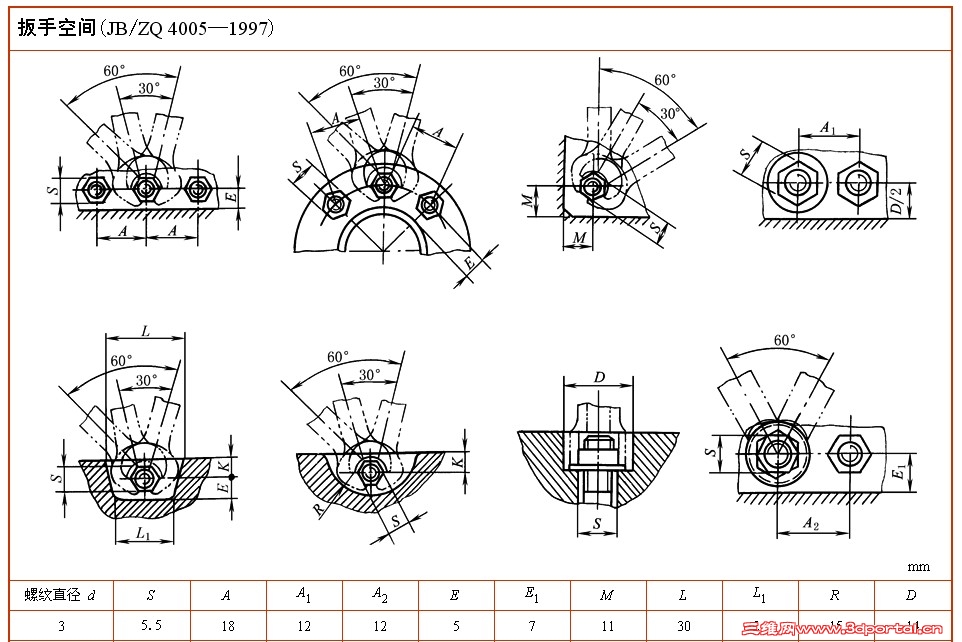

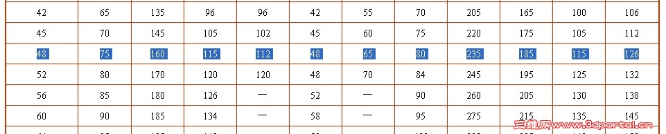

肯定大于235,参考手册。距边150,要求扳手转角大于60°,L以不碰扳手即可。可以划一下图来确定。

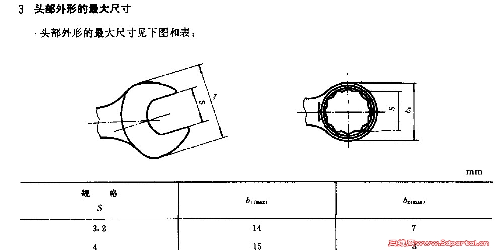

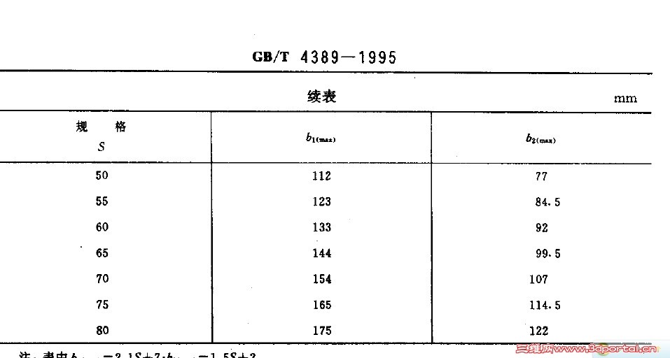

可以参考标准:GB/T 4389-1995《螺钉与螺母的装配工具 双头呆扳手、双头梅花扳手、两用扳手头部外形的最大尺寸》。
) H" F1 e, [# k5 ]( C' |http://www.3dportal.cn/discuz/viewthread.php?tid=330966
( k7 u9 W% G* g/ D2 N/ V* e* p# t/ m$ W' ]3 {6 z, X
M48的螺母六角对边为75,扳手头部最大尺寸为165。图上大致画出扳手,至少应能转过60°。

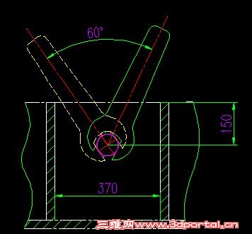

 楼主| 发表于 2012-1-12 18:07:37 | 显示全部楼层 来自: 中国浙江嘉兴
) p6 L+ P$ @. u- [6 z2 v
5 j' J9 i" O* Q! Q这是给客户做的设备安装时用的地脚螺栓,示意图上画的两个螺母是假想的。我只需要扳手的图形试画一下不碰上就行了。标准找到不少就是没有整体尺寸,而且扳口75也算比较大的有些标准上都没这规格。我只有按标准上能找到的二个尺寸徒手画一个。谢谢所有回复的网友。
- V. ?$ l4 C/ f% C' m. H; l1 y/ ^  q* K 未命名.JPG
 楼主| 发表于 2012-2-14 18:23:41 | 显示全部楼层 来自: 中国浙江嘉兴
这是一个直柄的扳手示意图,如改成歪柄的话这扳手空间还能减小。
