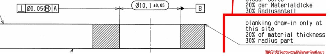

请教各位,图纸有这么一句话,怎么理解呢?/ l5 _  D0 w5 h+ g5 K: G: i2 K5 T
/ H+ U( V5 }1 f5 l5 ^
20% of material thickness 是指冲压的时候允许有板厚20%的撕裂面吗?/ G% x& K5 u/ _' F
) F5 k8 p+ J- ^1 P# j( A30% radius part        是指冲压的时候塌角半径允许有板厚30%的吗?

我认为你理解的基本正确。前面的一句话应该是毛坯塌边只能在这边。
