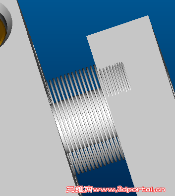

[已解决] 装配图中弹簧挠性化后,距离没有改变?
发表于 2012-1-10 12:34:10 | 显示全部楼层 |阅读模式 来自: 中国江苏无锡
第一次装配弹簧,根据网站上学习的,好不容易装配好,结果发现挠性化设置好的距离,弹簧并没有压缩?不知道什么原因啊? QQ截图未命名.png 还有就是,在弹簧里面设置关系式是什么道理啊?是不是我那一步弄错了呢?希望高手能够给我帮帮我

. M$ w8 L* \* O% T" F* Q! @  a设置关系式 是为了保证 圈数不变, 长度改变时候 螺距改变,, 请看下帖。
, E+ L2 ]; K! W1 l  T
9 D* K4 b% d& U! p- P5 k( i4 Shttp://www.3dportal.cn/discuz/viewthread.php?tid=704366
# {* \# p& R: p2 e& P7 b& _http://www.3dportal.cn/discuz/viewthread.php?tid=170652&page=1&

这个和弹簧模型有关,如果建模的时候长度是可以控制的,在挠性化设置时才会有效。

可是我不知道在论坛里怎么搜索我想要的啊?不过我后来试过了,螺距不变得可以压缩的,可变螺距的就不行,可能我还是哪里有欠缺啊!!
