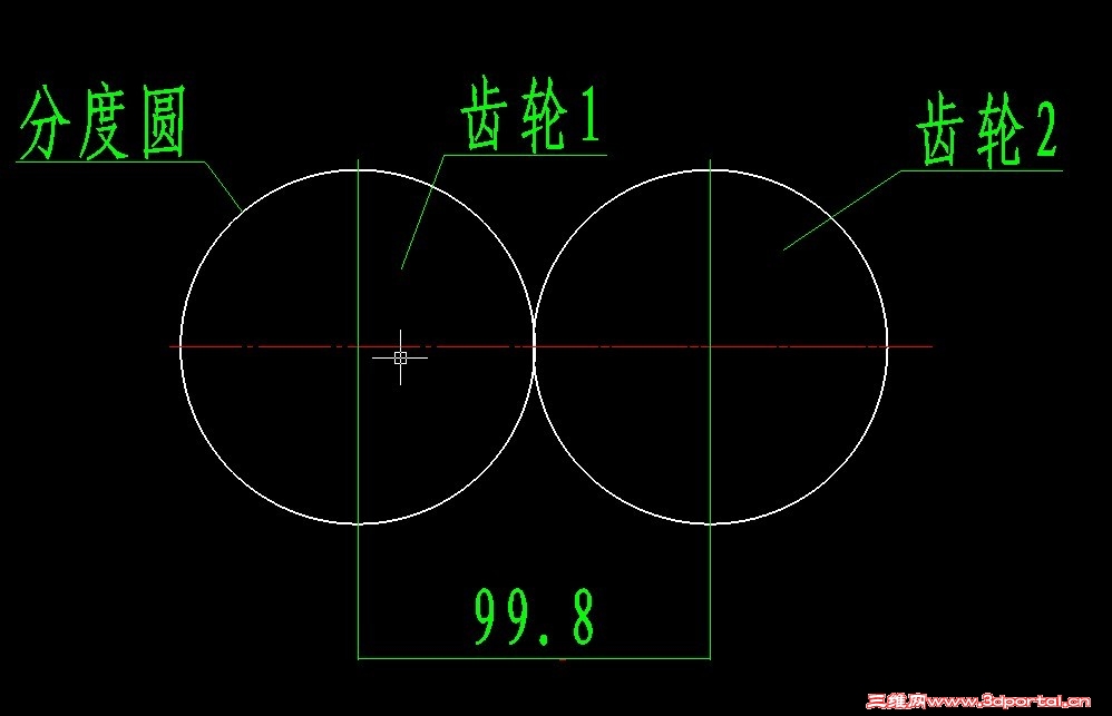

已知:齿轮1与齿轮2标准中心距为100(分度圆直径100mm)。
2 l0 `# _( T) J8 r7 U& n6 u0 r但因结构限制 中心距只有99.8" s; D# N1 r4 w4 f* K4 E
4 d  J  y. k9 R* |% ^( M% c/ n请老师看图:
/ u4 a: r$ a: W9 C$ J$ B& I( s" f- V4 f! T+ y4 J2 W+ ]% W
学生想把齿轮1或齿轮2 任一齿轮做变位齿轮,变位量负(-)0.2mm(请问变位值正确吗?)
  j# g5 W, i& ]6 t8 _+ O; f; E$ i
若齿轮1做变位后,学生查了一些资料,齿厚要变宽,对齿轮副的侧隙有影响。8 O$ D' b, K0 s$ I6 `9 B
学生请问老师:
1 p9 h5 }/ ?+ h: [
4 F/ @: Y( _: B* j4 N; x学生这样做合理吗?或能正常装配且不影响精度(加工用)?

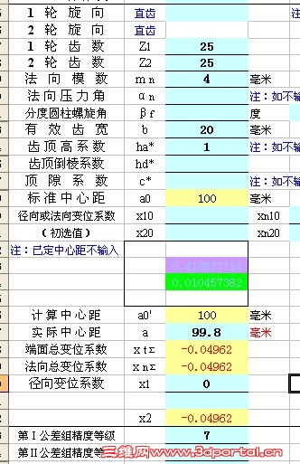

0 `8 G: h+ _8 M& P  e0 R7 C9 @/ h变位系数与模数有关,可以只变其中一个齿轮,也可以两个都变。参考计算软件。

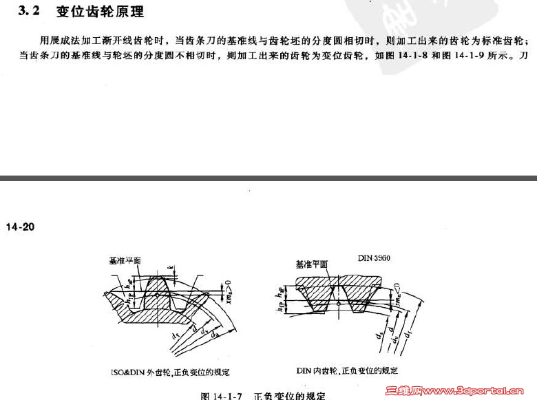

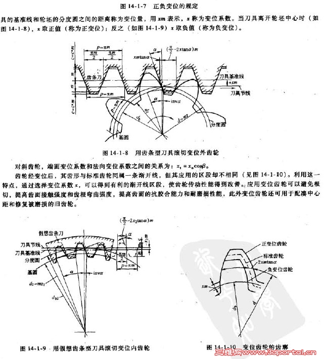

" Q7 D* e1 S9 i2 J) d1)如图1:变位量=变位系数*模数  (学生这样理解正确吗?)

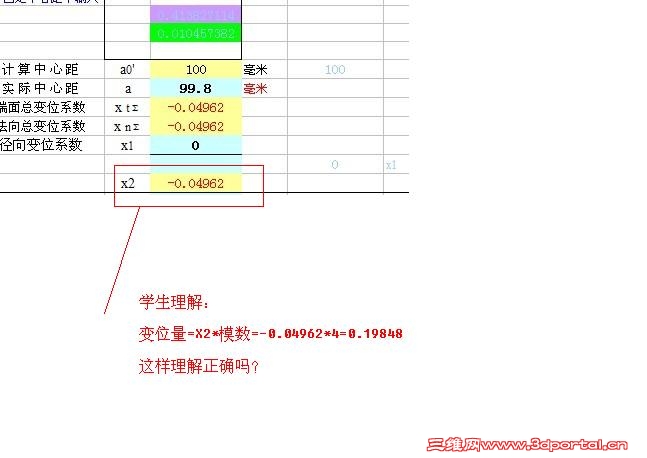

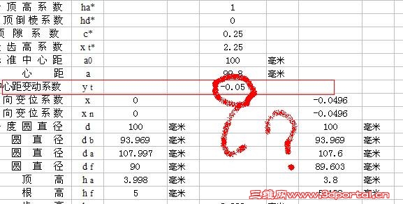

6 \( H0 S9 w3 f2)如图2:中心距变动系数 -0.05  (怎么理解啊?)

3 ]' l1 t' U" U# y; m1 f4 B3)x1指的是 齿轮1?

变位量=xm
- G( t  Z! w6 x请加强学习,多看看手册。
