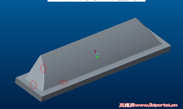

为什么在成型里面,所画的做为模具的零件倒上原角以后就不能创建凹模特征呢.不加倒角的时候可以.比如说冲钣金里面的百叶窗的时候.如图 2222.jpg 图中红色圆圈所指示的是圆角.

你在 5.0 试下行不行,  假如是 凸模呢,,  注意种子面。。

比较一下圆角和板厚的大小,

R圆角要大于料厚半径
