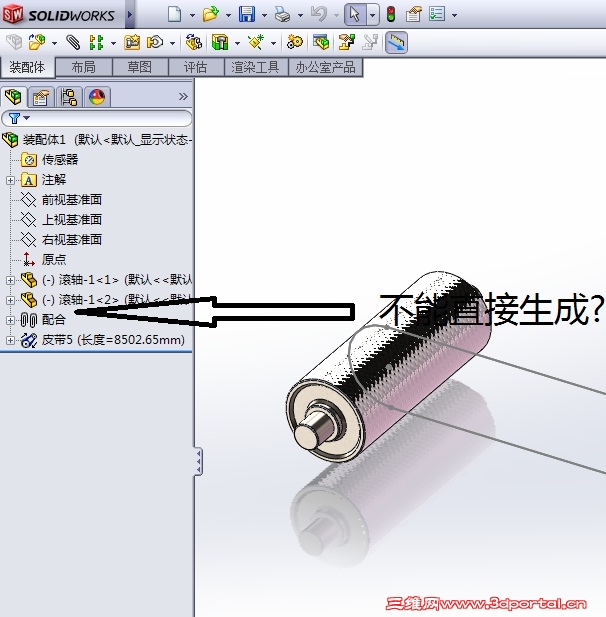

[已解决] 新装SW2012,不能直接插入"生成皮带零件"
发表于 2012-1-10 16:40:08 | 显示全部楼层 |阅读模式 来自: 中国广东珠海

本帖最后由 hongwei_1987jp 于 2012-1-10 22:34 编辑 4 Y% ?. r( N7 B& `7 y
' n9 }8 x! ]% d7 ^
不是生成了一个草图皮带草图了吗?打开这个皮带草图,画皮带轮廓扫描,保存就可以5 G: ^4 m3 k) a

 楼主| 发表于 2012-1-10 21:05:38 | 显示全部楼层 来自: 中国广东广州
本帖最后由 fsjt 于 2012-1-10 21:08 编辑 $ C' Z  K$ V% A
% W. a1 V/ p; G
多谢大师指教,吾的;也生成皮带,但在特征处,"零部件"处,没同时"生成皮带"零件"?SW2011版,有同步出现,所产生的皮带是柔性,作运动时,着色橡胶的皮带也能动!问题不知出在那环节?
