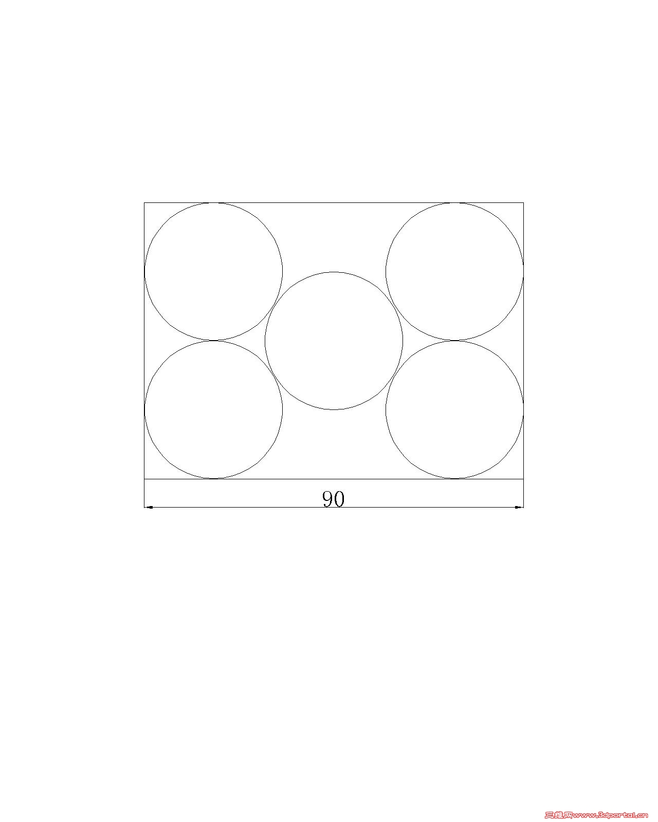

发表于 2012-1-10 20:02:12 | 显示全部楼层 |阅读模式 来自: 中国辽宁大连

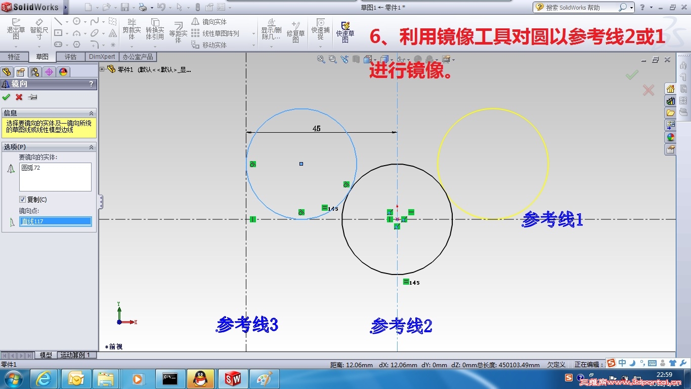

在auto cad中可以用对齐命令来实现,可在SW中该怎样实现呢?请高手们给予帮助,谢谢!

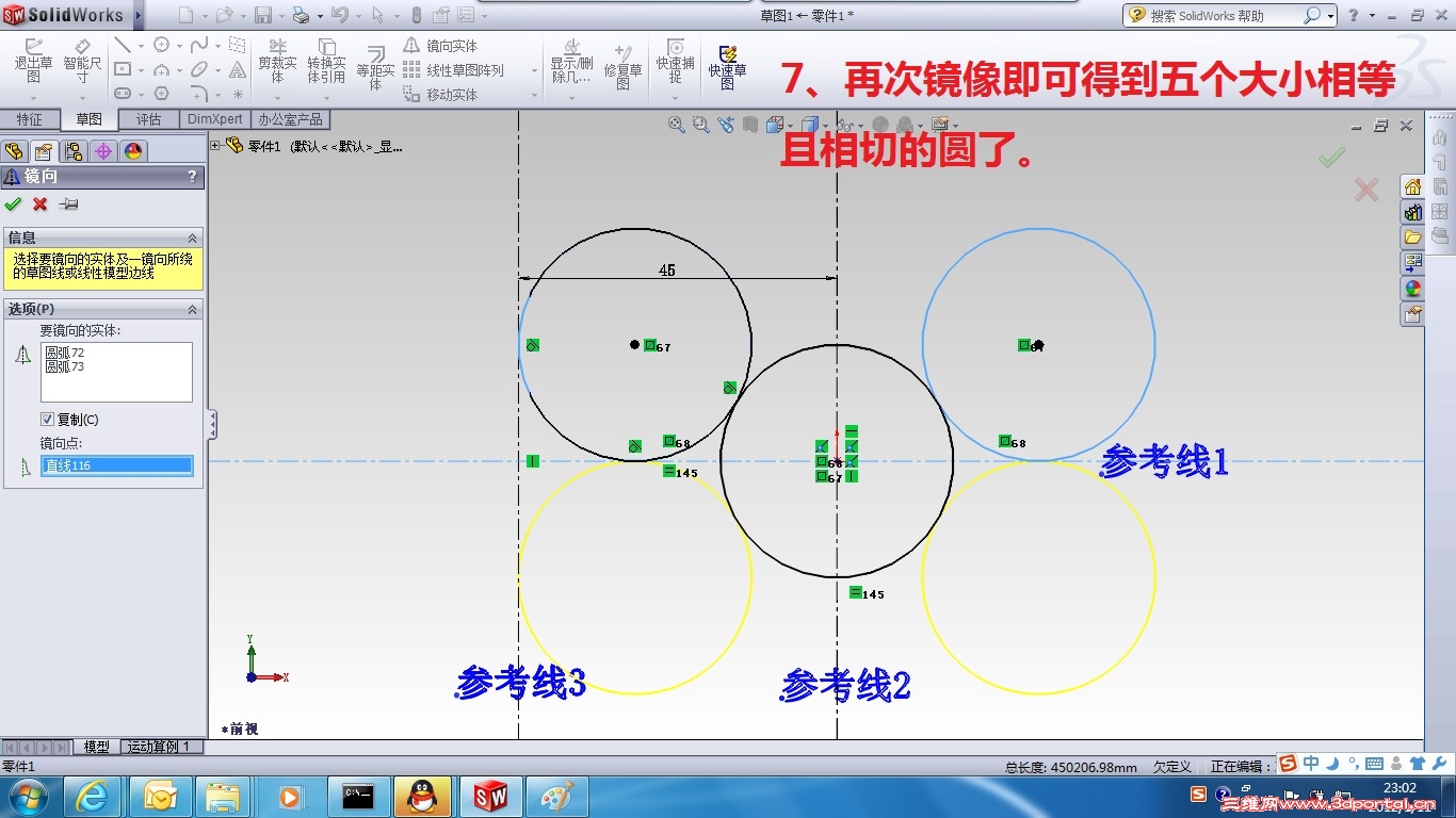

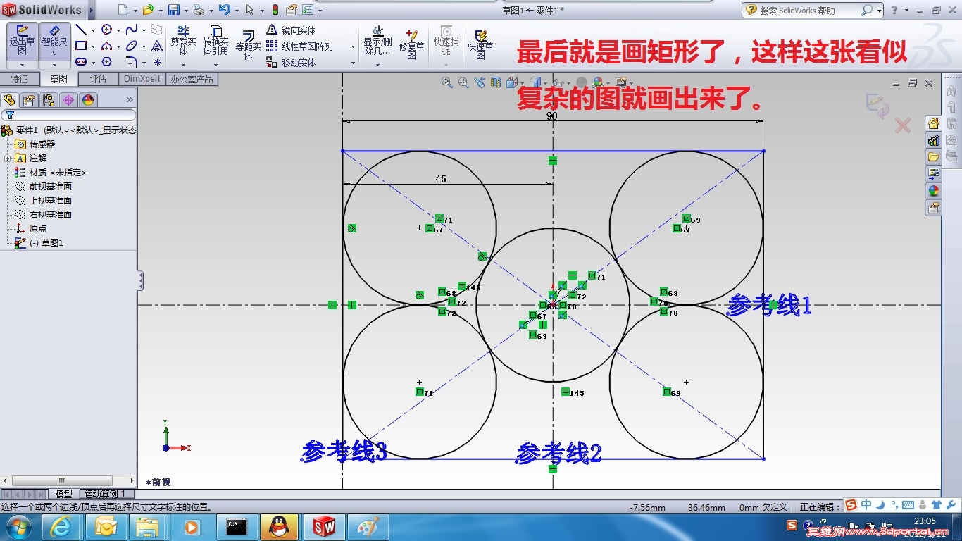

 楼主| 发表于 2012-1-11 20:33:19 | 显示全部楼层 来自: 中国辽宁大连
非常感谢!能说下思路和步骤么?我是SW小白,真心请教!

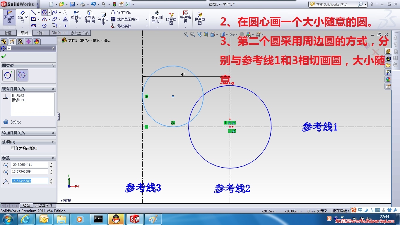

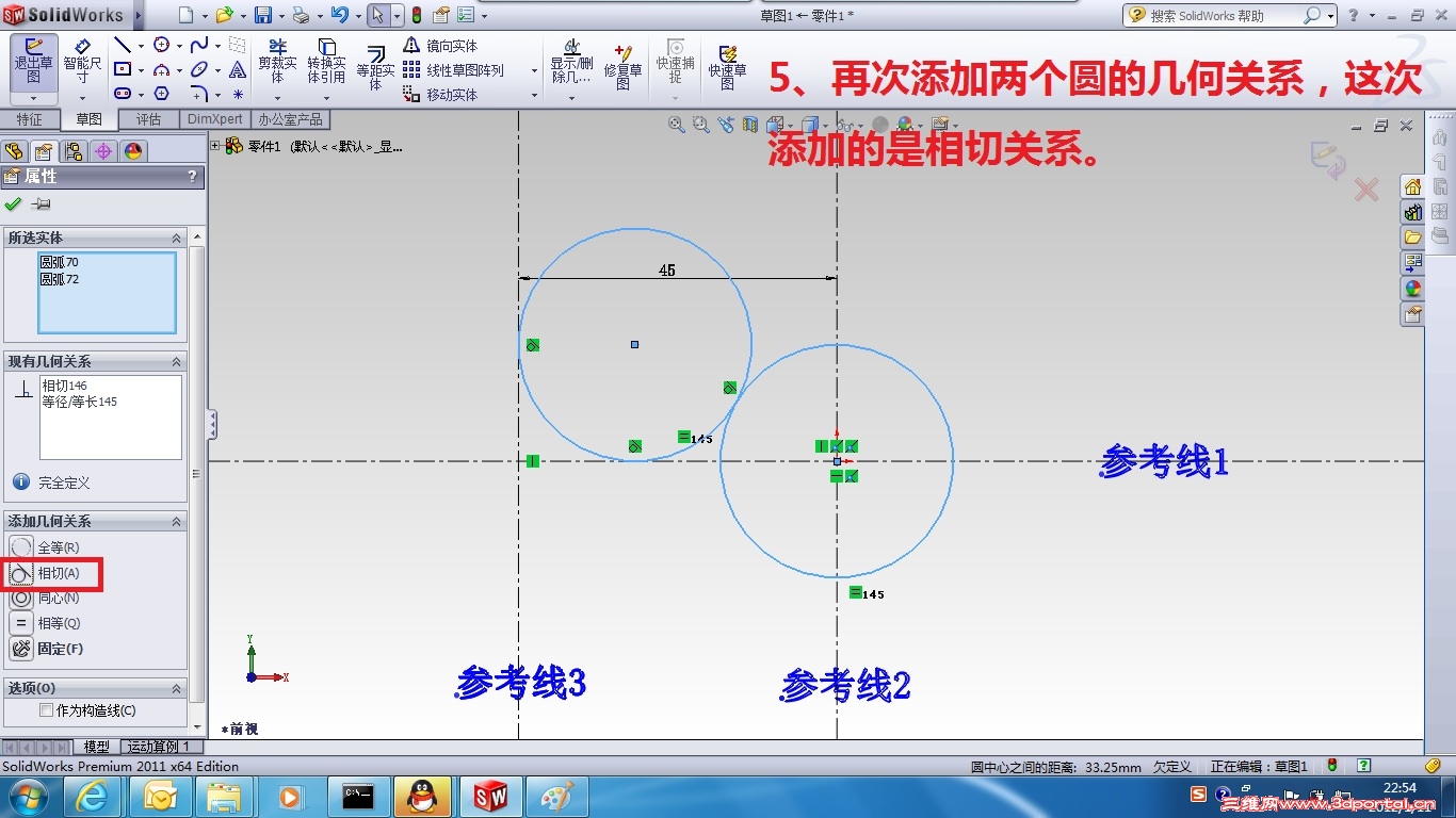

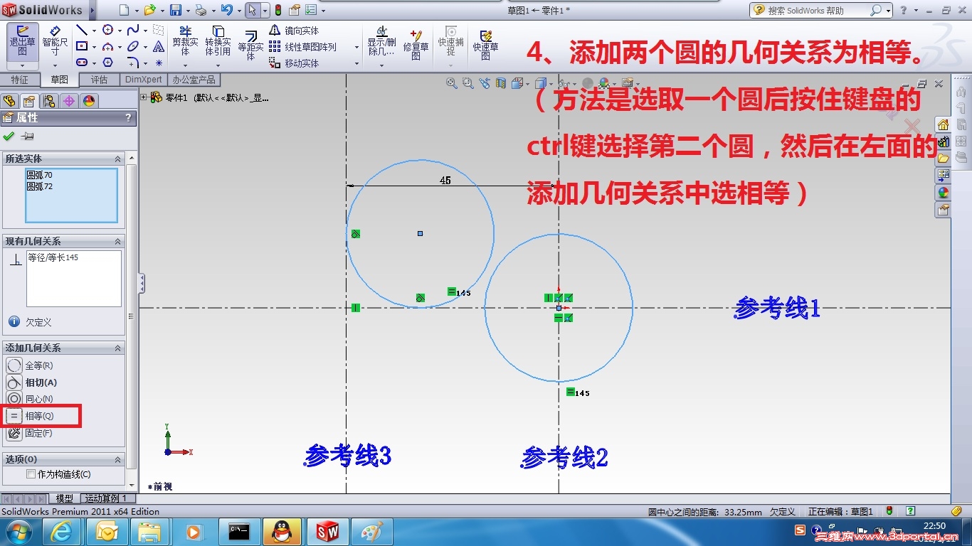

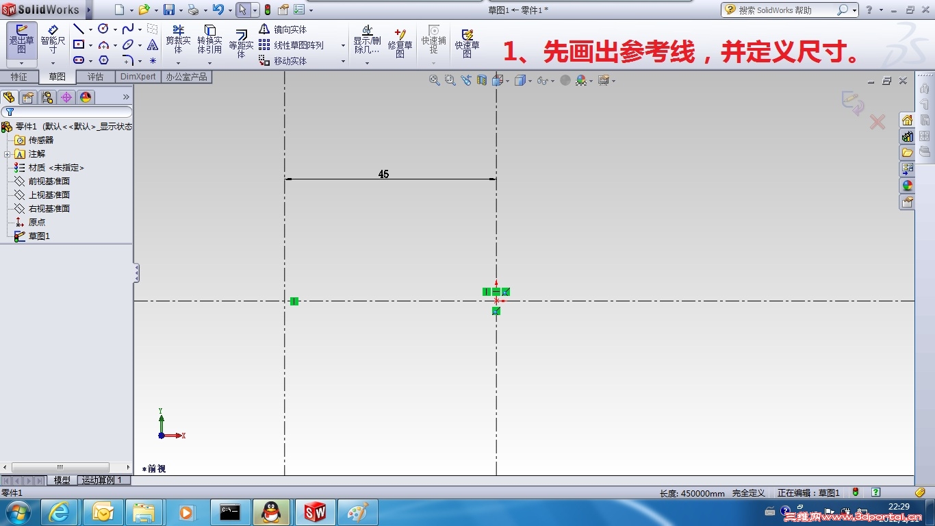

 楼主| 发表于 2012-1-12 07:44:59 | 显示全部楼层 来自: 中国辽宁大连
经过认真研究我发现这个图在SW中是可以画出来的,下面将我的绘图思路和过程贴出来,(这也算是我的一点学习SW的经验吧!在高手眼里是不值一提的。)这绝不是唯一的方法,会有很多其他简洁高效的画法等待大家贴出来,让我们这样的小白学习。由于昨晚制作完成这些图片已经超过23:00,在论坛中无法再发帖,故今早贴出来供大家分享。请大家指教!谢谢!

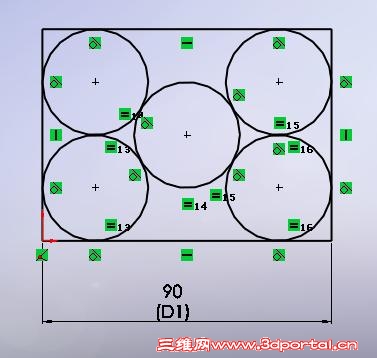

发表于 2012-1-12 13:23:30 | 显示全部楼层 来自: 中国辽宁盘锦
也可以先画矩形,画五个圆等直径约束,然后按位置大概摆放,相切约束
 楼主| 发表于 2012-1-12 17:26:01 | 显示全部楼层 来自: 中国辽宁大连
确实高,效率提高的不是一点。 佩服!佩服!学习了!谢谢!

发表于 2012-3-29 14:28:03 | 显示全部楼层 来自: 中国北京
找到坐标点,按半径很好画的

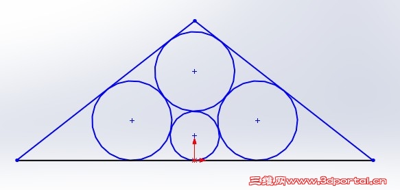

发表于 2012-4-7 16:17:44 | 显示全部楼层 来自: 中国山东青岛
楼主是用CAD,被洗脑了……& Q7 U6 ^- Q, r7 b9 c  U
用SW,画这样的,很随意的,大致画好后,添加约束就行了:lol:
发表于 2012-4-7 16:31:09 | 显示全部楼层 来自: 中国山东青岛
和这个一样的:8 {7 a' j  X' J# H
