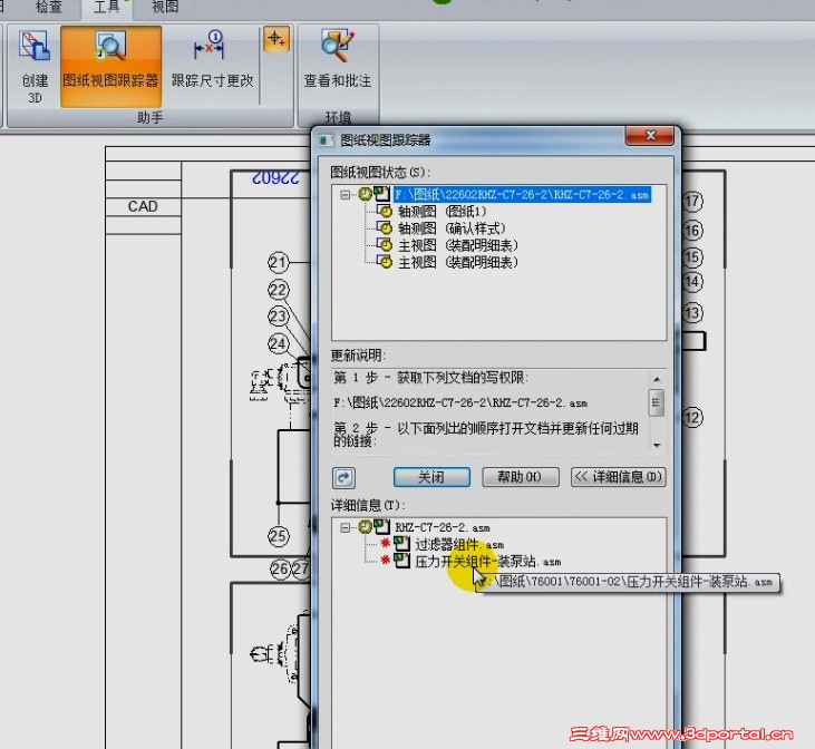

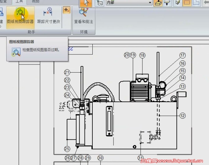

Solid Edge图纸视图跟踪器解决视图灰框问题; N$ D2 P  S% W! m- R
. N1 K4 U7 I& U7 O7 W5 @2 n6 h
Solid Edge工程图有时打开时,会发现视图边上有一些灰色的边框,有一种是整圈淡淡的黑框,有一种是就4个角上有比较粗的框。
3 v* g" v# M! q# E; t2 |# q% y前一种简单,直接“更新视图”就行了。而后一种比较复杂,牵扯到零件的一个更新问题,得进入到三维模型环境才能搞定。. Z2 p/ F/ b0 {
视图灰框.jpg 0 }( P6 ]( n; ~& z: h- R6 H! v; `
