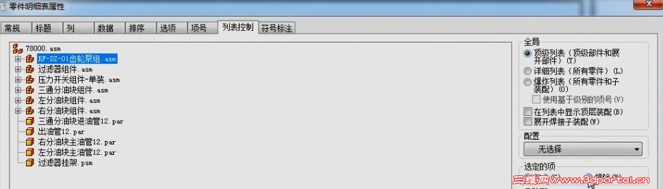

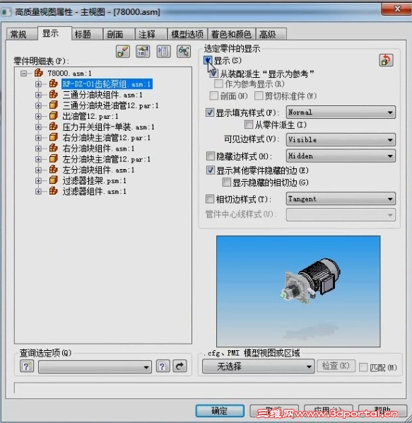

一个装配件中,经常有一些散件,虽然不是子装配,但却需要整理到一块方便管理。
4 K) O/ w* B' z0 x' m; p3 Q. ^方法1:直接放置整个装配件的视图,# t( |( ?! n) f: L7 U  G
然后在视图中隐藏其它不需要出现的零部件,最后再用“零件明细表”命令生成明细表,在明细表属性中把隐藏的零部件也取消在表中显示。
  _- O* u  c; _3 C+ s
0 A! E; N/ f: `: ?2 y 隐藏1.jpg
